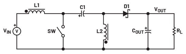

单端初级电感转换器(SEPIC)拓扑结构允许输入高于、等于或低于目标输出电压(图1)。公式1显示了连续导通模式(CCM)下转换率与占空比的函数关系。
在SEPIC转换器中,输入和输出之间不存在直流路径。对于需要在电路关断时将输出与输入源断开的应用,这比升压转换器更具优势。与反激式转换器相比,SEPIC转换器的优势在于,功率MOSFET和输出二极管电压均被电容(C1和COUT)箝位,因此功率MOSFET和输出二极管上的电压振铃较小。SEPIC转换器所需的输入电容比反激式转换器要小得多。这是因为在SEPIC转换器中,电感L1与输入串联,流过输入的纹波电流是连续的。
图1.SEPIC转换器。
给定工作输入电压范围,并选择了电感中的工作频率和纹波电流后,可使用公式2来确定SEPIC转换器的电感值(L1和L2不相关)。
对于大多数SEPIC应用,电感值将在1 µH至100 µH的范围内。
通过使L1 = L2,并将它们卷绕在同一磁芯上,由于公式3所示的互感,公式2中的电感值将被2L取代。

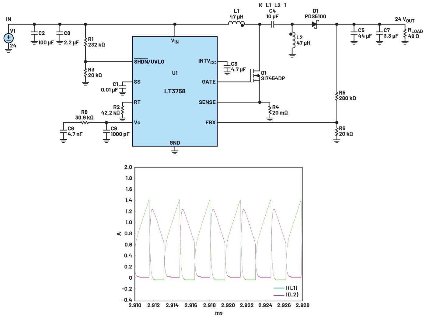

在LTspice中仿真耦合电感时,必须仔细留意耦合电感的模型。例如,在没有添加相关泄漏电感的情况下,不要在仿真中将K设置为1。否则,仿真电感电流将变得不连续,如图2所示。
图2.LT3758 SEPIC (K = 1)及其仿真电流波形。

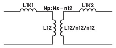

为了正确构建耦合电感模型,如果K设置为1,则必须明确添加泄漏电感。此外,由于卷绕结构不同,两个励磁电感也可能不同。图3显示了一个耦合电感模型,由于电感供应商通常不提供所需的值,因此需要进行基准测试才能获得相应的数值。
图3.耦合电感模型。

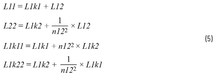

根据测量的数据计算这些参数,如公式5所示。
L11是次级开路时测得的初级自感,L22是初级开路时测得的次级自感,L1K11是次级短路时测得的初级电感,L1K22是初级短路时测得的次级电感。

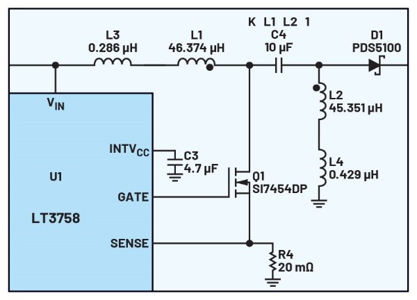

在本示例中,测得的L11为46.66 µH,L22为45.78 µH,L1K11为0.725 µH,L1K22为0.709 µH。因此,计算得出n12为1.011,L12为46.374 µH,L1K1为0.286 µH,L1K2为0.429 µH。完整的耦合电感模型如图4所示。
图4.完整的耦合电感模型。

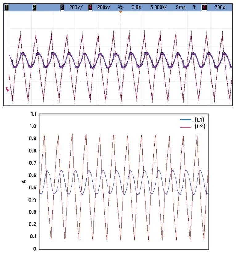

仿真结果与基准结果十分匹配。参见图5。

图5.基准结果与仿真结果。

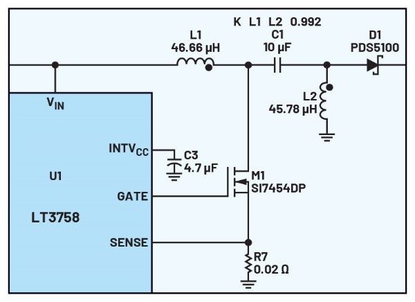

构建耦合电感模型的另一种方法是使用非单位耦合因子。在这种情况下,不需要明确指定泄漏电感,如图6所示。
图6.带有非单位K的耦合电感模型。

图8.带有非单位K的完整耦合电感模型。
