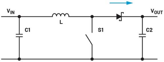

基于升压原理的开关电源能够将低电压转换为更高电压。为实现这一转换,可采用如图1所示的标准升压拓扑。这种拓扑能够确保输出端从电感获得脉冲电流。不过,电压转换器需要稳定的输出电压,这使得输出电容C2的作用至关重要,它必须将脉冲电流转化为稳定的固定输出电压。为顺利完成这项任务,升压稳压器中的输出电容通常需要具备较大容量,例如较高的电容值;同时还须尽可能降低等效串联电阻(ESR)、寄生电阻、等效串联电感(ESL)、寄生电感。

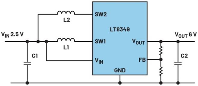

图3展示了一个采用集成电路LT8349的实际应用方案。这是一款两相同步升压转换器,其电压范围专为提升或稳定电池电压而设计;当电池在短时间内输出大电流时,电池电压会暂时性下降。两相升压转换器非常适合这种工作场景,由于具备移相特性,能从电池获取更连续的电流。
采用LT8349方案的另一项优势在于:即便在低负载电流条件下,也能实现极高的效率。为了在这种工作模式下达到最佳能效,当负载较低时可关闭其中一相。低负载电流下电池本身不会承受过大应力,电路可单相工作;而当需要数安培的高负载电流时,第二相会自动开启,充分发挥两相工作的所有优势。这种在低负载运行时关闭某一相的功能称为“相位切除”。
图3.两相升压转换器提升电池电压的实际应用(简化示意图)。
图3中的示例电路可将2.5 V电源电压转换为6 V输出电压。在3 A负载电流下,转换效率可达92%;即使负载电流仅为2 mA时,实测效率仍能达到90%。
