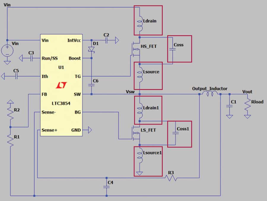

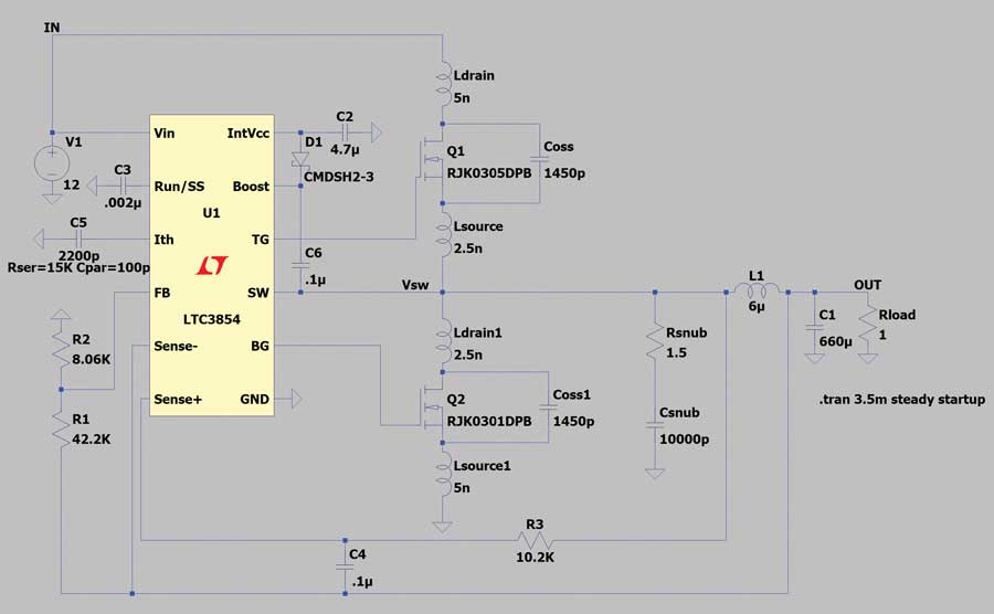

图1显示了一个采用LTC3854的典型电源控制器电路,其中红色部分为预期的寄生效应。
图1.包含电路寄生效应的电源电路

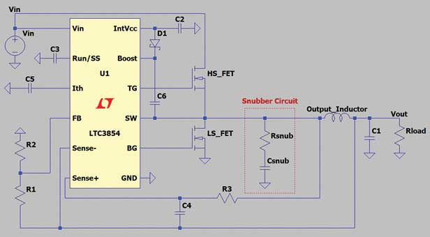

图2展示了一个典型降压转换器,缓冲电路位于开关节点与地之间,且尽可能靠近MOSFET。
图2.典型电源设计中缓冲电路的位置

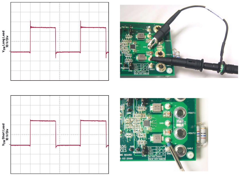

使用恰当的探测技术是获得准确测量结果的关键。一个常见错误是使用示波器探头的长接地线,它自身就会引入寄生电感。此电感可能导致测量出现人为振铃,从而对实际开关活动给出误导性的表示。为了大幅降低环路电感并提升测量保真度,必须用短接地弹簧代替长引线。
本文主要关注理论与仿真,对正确硬件测量技术的详细讲解不在本文范畴内,但这是一个十分重要的话题,值得专门探讨。图3中的图像展示了测量结果的巨大差异,表明较长的接地引线可能人为引入严重的过冲和振铃,从而导致对电路性能产生错误判断。

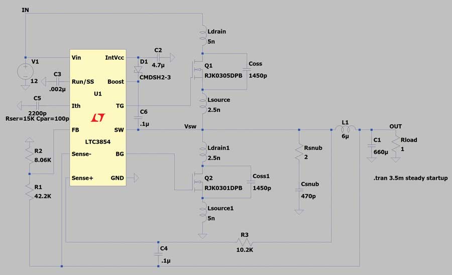

图4.显示电路板和元件寄生效应的原理图

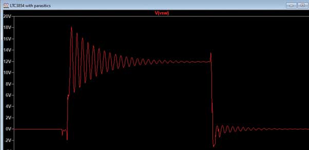

图5.观测到的开关节点及相关的过冲和振铃
图4显示了降压转换器电路中建模的不同寄生电感和电容。图5则展示了这些寄生参数对开关(SW)节点波形的影响。由这些元件形成的LC谐振电路会导致严重过冲和振铃。
仿真结果显示,电压峰值超过18 V,远高于预期的12 V。这种过冲是一个重大隐患,因为其幅度可能超过MOSFET的绝对最大额定电压,进而可能损坏元件或降低其长期可靠性。振铃也是一个问题,因为它表明MOSFET未在其明确定义的开/关状态下工作。

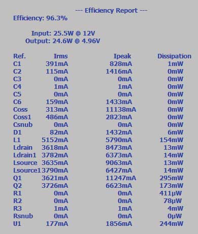

图6显示该电路的整体效率为96.3%,乍一看似乎很高。但请注意,这一效率是在没有缓冲电路的情况下实现的。以下部分将表明,增加缓冲电路(其对于抑制振铃至关重要)会对效率产生微小且可量化的影响。
图6.原始电路的效率

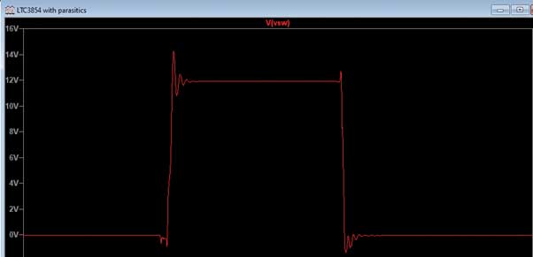

图7显示了与图4相同的原理图,但在开关节点与接地端之间增加了一个简单的RC缓冲电路。请注意,缓冲电路值只是初始猜测值,尚未实际计算,因此并非最优值。
图7.包含缓冲电路的原理图

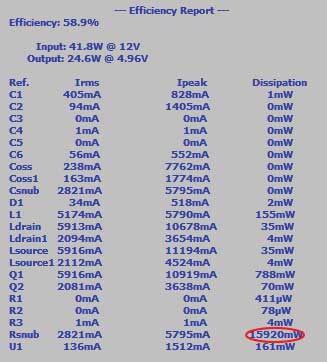

如图8所示,开关节点波形得到了明显改善。峰值过冲电压降至14V,减少了4V,而且导通后出现的振荡显著减弱。然而,效率大幅降低至58.9%(见图9),大部分损耗与缓冲电阻有关。这表明,未经优化的缓冲电路虽然可以减轻振铃,但也会导致效率大幅降低。
图8.引入缓冲电路后开关节点的振铃
图9.采用初始缓冲电路值时的效率

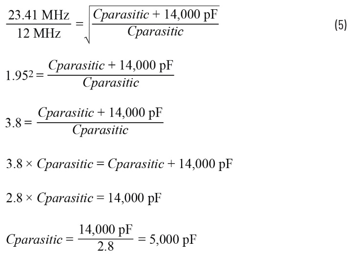

然后,在开关节点和接地端之间增加一个已知电容,观察振铃频率的变化。在开关节点处使用14,000 pF电容后,新的仿真结果显示,振铃频率降至12 MHz。利用谐振频率公式fo = 1/(2 × PI√LC)可确定寄生电容。频率的变化是由总电容增加引起的。新的总电容(Ctotal)为:
Ctotal = Cparasitic + Cadded
原始频率(fold)与新频率(fnew)之间的关系为:
求解Cparasitic:

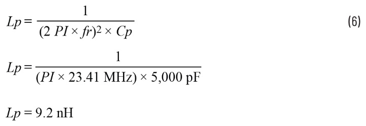

这表明该电路具有约5,000 pF的寄生电容。利用寄生电容可计算出寄生电感:
该电路的阻抗计算如下:

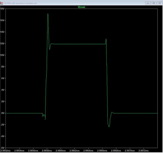

图10.使用1.5 Ω+ 10,000 pF缓冲电路值时的开关节点振铃情况
图10显示了使用1.5 Ω+ 10,000 pF缓冲网络后得到的波形。正如优化设计所预期的那样,振铃已显著减弱。使用计算得到的这些缓冲电路值后,过冲电压也从18 V以上降低到17.2 V。虽然仍有一定的过冲,但此结果凸显了缓冲电路设计中的固有权衡:完全消除过冲和振铃所需的缓冲电路值,通常会导致功率损耗加大和效率降低。

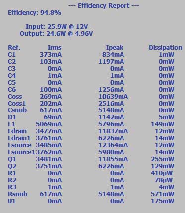

此外,现在整体效率为94.8%(见图11),与使用未经计算的缓冲电路时的58.9%相比,提升幅度非常显著。使用缓冲电路必定会对效率产生一定影响,因为电阻会消耗少量功率。然而,只要根据寄生LC谐振电路优化元件值,就能将其对效率的影响降至最低。
图11.使用计算得到的1.5 Ω+ 10,000 pF缓冲电路值时的电路效率
