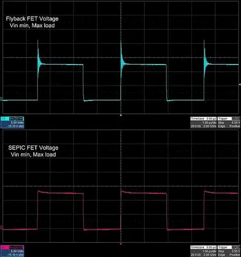

图 2 显示了 SEPIC 和反激式转换器之间的 FET 电压振铃差异。只需移除 CAC 即可从 SEPIC 电路获得反激式 FET 电压波形,从而将其转换为反激式电路。消除 FET 上的振铃可显著降低传导到隔离式输出的非耦合能量,从而改善调节性能。
图 2:SEPIC FET 上的电压振铃比反激式低.png
图 2:SEPIC FET 上的电压振铃比反激式低,因此可降低应力并改善输出电压调节性能
