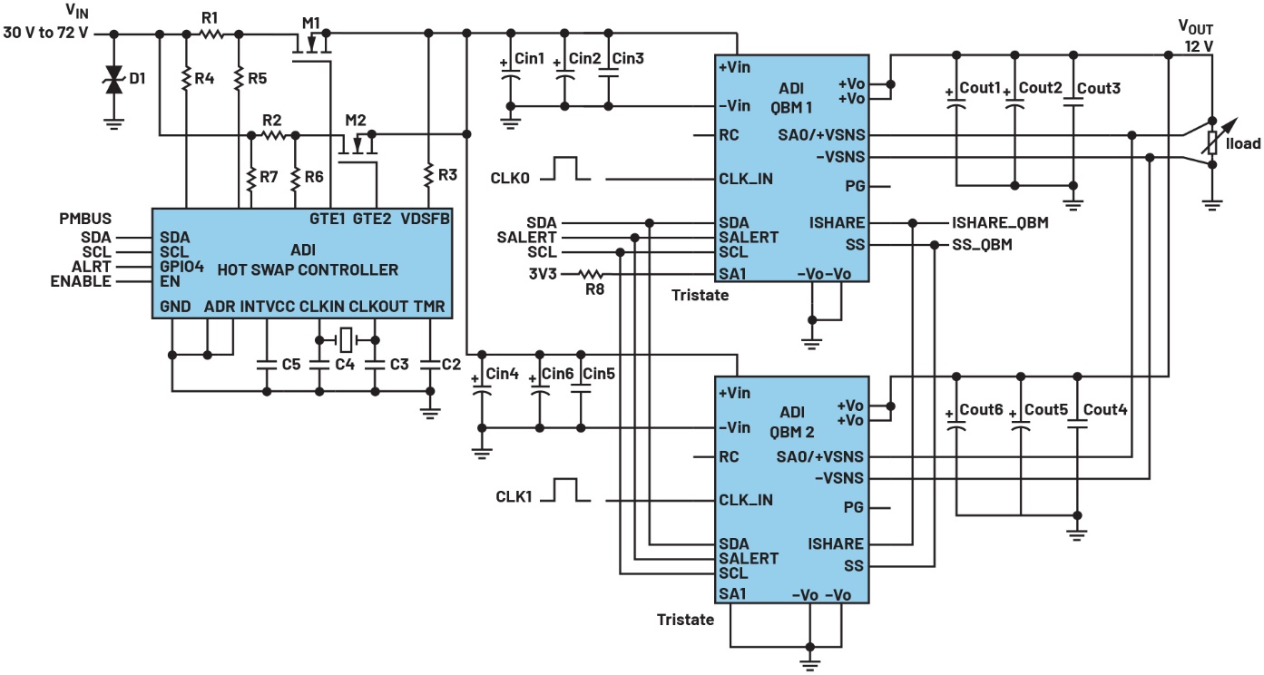

此类电源的拓扑是一种电流模式电源,将软启动引脚和补偿引脚相连,即可轻松实现并联。这种拓扑降低了并联操作的复杂性。图2显示了各个QB并联的示例。

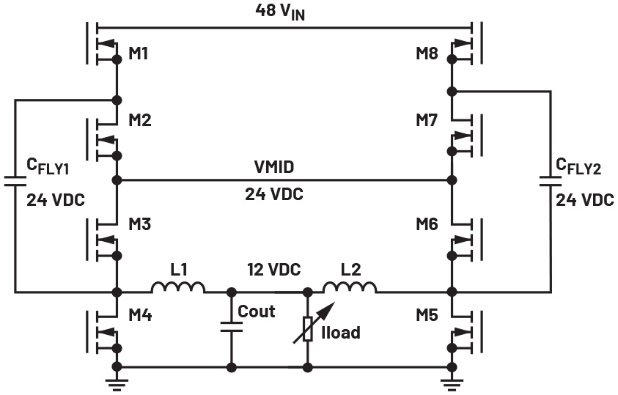

LTC7822是一款高性能、两相混合式降压DC-DC控制器,专为高密度电源应用而设计。它所采用的拓扑如图6所示,包含两相,但大大减少了每瓦所需的电容元件数,因为一相的飞跨电容身兼两职:(1) 用作其互补相的电容分压器,(2) 用作其自身相的主储能元件之一。如此一来,每相所需的中间电容数量大大减少。这款器件的单芯片功率输出可达1 kW,大于相同面积下任何典型开关电容拓扑的输出功率。
图5.四相2 kW混合转换器,采用LTC7822以适应1/4砖PCB面积。
图6.CFLY1和CFLY2充当电容分压器。
当奇数FET(M1、M3、M5、M7)导通时,互补FET(M2、M4、M6、M8)关断。在开关切换过程中,CFLY1由输入电压供电,并通过VMID节点与CFLY2串联。这两个飞跨电容应具有相同的容值,以确保平均电压相等,从而降低电荷再分配时电流尖峰造成的损耗。

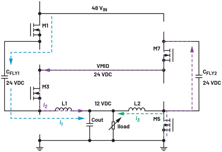

谨慎选择MOSFET也很重要,务必确保底部FET(M4、M8)在安全工作区域(SoA)内工作。由于两个网状电流通过公共MID节点共享,底部FET所承受的最大电流约为平均相电流的1.5倍。举个例子:L2断电时,电流将流过M5。但是,CFLY2也通过M3向L1提供部分能量,因此其返回路径也将经过M5。电流流向参见图7。
图7. i1 + i2 = i3,i1 = i2M5接收的电流是其相电流的1.5倍。

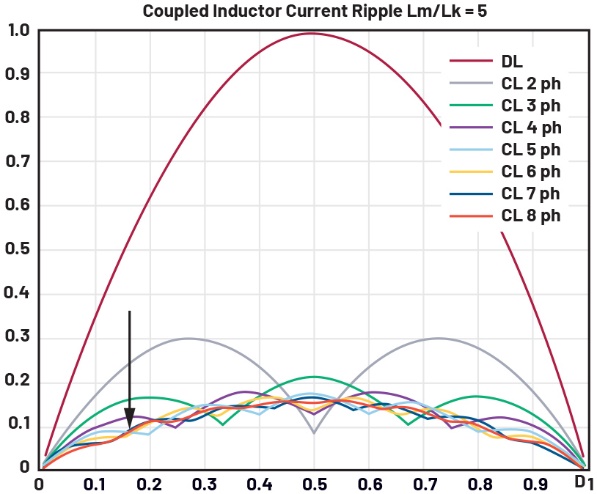

耦合电感具有整数比转换特性,因此是中间总线应用中与混合转换器配合使用的另一种优秀技术。对于两相耦合电感设计,48 V至12 V转换的占空比为50%,使得降压部分工作在陷波频率下。即使对于更宽的40V至60V(典型)输入电压范围,用耦合电感代替分立电感(DL)仍能获益。图8显示了不同相数的分立电感和耦合电感的归一化电流纹波比较。
图8.对于给定的耦合系数Lm/Lk,归一化电流纹波与占空比的关系。
如图8所示,对于两相耦合电感设计,电流纹波在50%占空比时最小。请注意,在不同占空比下,耦合电感的优势并不相同。相数不同,电流纹波降幅最大化的陷波位置也不同。因此,对于1/4砖设计,考虑输入电压范围和目标输出电压非常重要。例如,降压比为4:1的混合转换器应使用两相设计,以使耦合电感的电流纹波降幅最大化,但降压比为8:1时,由于25%占空比下的陷波,设计人员可能需要考虑使用单个四相耦合电感设计。图9为单个四相耦合电感的示例。
图9.单通道四相耦合电感,与四相混合转换器配合使用时,可实现48 V至6 V转换。

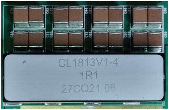

在1/4砖设计中使用耦合电感,最重要的影响在于,能在保持效率的同时,使磁元件的尺寸显著减小。如此一来,混合转换器不仅能够适应1/4砖面积,而且仍能以具有竞争力的效率提供非常高的输出功率。

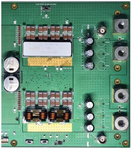

使用基于混合转换器的1/4砖电源,可以实现不同的输出电压降压比。借助ADI公司的分立1/4砖参考设计,可以更轻松地使用多个耦合电感来评估最多两种输出电压电平,或将它们并联起来以测试是否满足更高输出电流要求。图10显示了1/4砖部分。
图10.ADI分立1/4砖参考设计。
