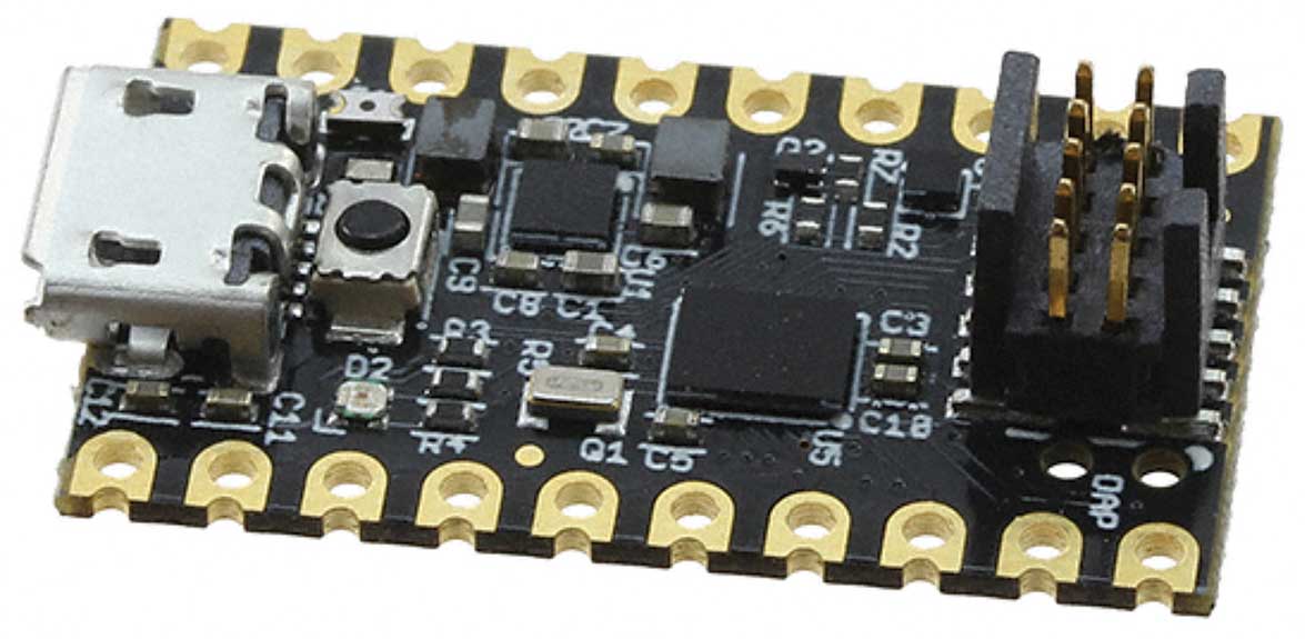

图1所示为MAX32625PICO,也称为PICO。它包含MAX32625微控制器,这是一款超低功耗的32位Arm® Cortex®-M4处理器,具有512 kB闪存和160 kB SRAM,工作频率高达96 MHz。PICO上的引脚配备了这款微控制器最实用的外设功能,包括SPI接口、I2C端口、10位ADC的两个输入、1-Wire接口和两个UART。PICO还集成了MAX14750电源管理IC、RGB LED、按钮开关、USB Micro B连接器和10引脚Cortex调试接头,并且可以直接从USB端口或外部5 V电源供电。此外,PCB两侧均有0.1英寸的焊盘,因此可以将引脚焊接到PICO上,从而使其能够安装在原型板上。如果需要表面贴装的解决方案,焊片的敷铜直接延伸到电路板边缘,因此PICO也可用作表面贴装组件使用。PICO足够小,可以插入到任何设计中;同时又足够大,可以轻松进行原型设计。参见图1。

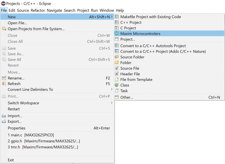

安装后,选择:
文件 -> 新建 -> Maxim Microcontrollers
如图2所示。

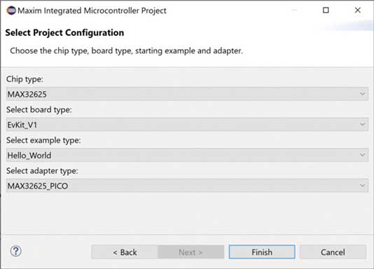

出现创建项目框时,确保项目名称中没有空格。
填写选择项目配置窗口,如图3所示。
图3.项目配置。

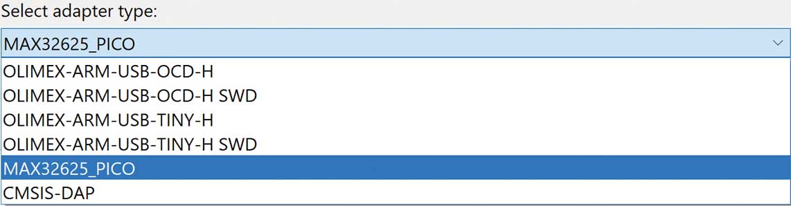

在图3所示的项目配置中,假设Eclipse IDE连接到使用JTAG端口的MAX32625EVKIT。但是,PICO使用较低引脚数的SWD端口,而不是JTAG调试器端口。因此,若要连接Eclipse IDE与PICO,可在PC和目标PICO之间再连接第二个PICO,以代替JTAG调试器。为了把第二个PICO与运行最终代码的目标PICO区分开来,在这里将第二个PICO被称为编程器PICO。编程器PICO需要通过名为DAPLink的程序加载,以便将来自PC的USB信号转换为PICO能够理解的信号。这个过程非常简单,本文第2部分的“加载二进制文件”中提供了简要描述。
由于使用的是编程器PICO,而不是JTAG调试器,因此在选择适配器类型下方选择MAX32625_PICO。参见图4。
图4.选择适配器类型。

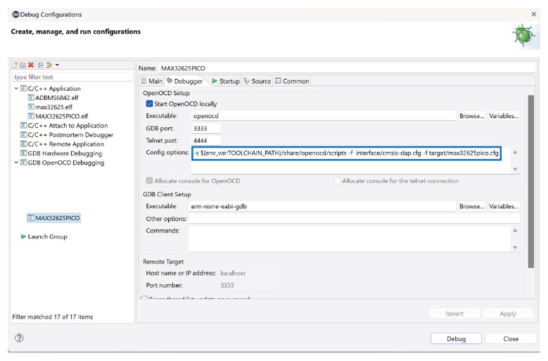

新项目创建好后,在Eclipse的项目浏览器选项卡(左上角)中右键单击项目名称,并选择:
调试为 -> 调试配置…
导航到左侧菜单上的GDB OpenOCD调试,并选择当前项目。
在调试器选项卡中,将CFG文件从MAX32625.cfg更改MAX32625pico.cfg,如图5所示。
图5.指向新配置文件。
依次单击Apply和Close。

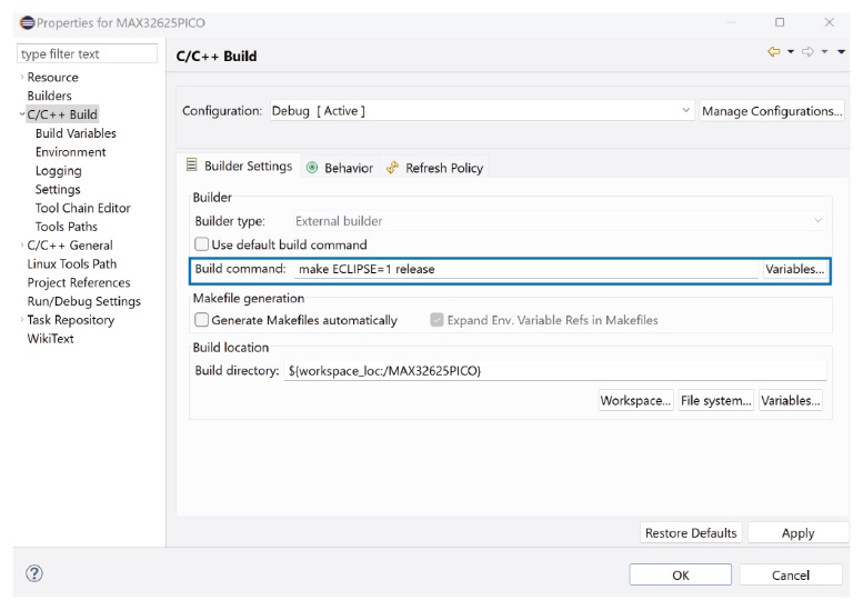

在项目浏览器窗口中,再次右键单击项目名称并选择Properties。左键单击C/C++ Build标题,然后在Builder设置选项卡下,确保Build命令显示为:
make ECLIPSE=1 release
如图6所示。该命令指示Eclipse生成可加载到PICO的二进制文件(可执行程序)。
图6.生成二进制文件

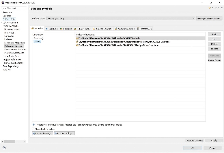

在Eclipse内部的Project Explorer窗口中,右键单击项目名称并选择Properties,然后展开C/C++ General菜单,并导航到Paths and Symbols部分。在Includes选项卡下,选择GNU C。使用Add和File system按钮,添加图7所示的目录。
图7.包含外部文件。
添加了上述目录后,单击Apply和OK。
下文解释了已包含的每个目录的作用。
C:\Maxim\Firmware\MAX32625\Libraries\CMSIS\Include
该目录包含MAX32625的Arm内核使用的文件。
C:\Maxim\Firmware\MAX32625\Libraries\CMSIS\Device\Maxim\MAX32625\Include
该目录包含MAX32625的外设/寄存器定义。
C:\Maxim\Firmware\MAX32625\Libraries\MAX32625PeriphDriver\Include
该目录包含启用MAX32625外设所需的文件。
