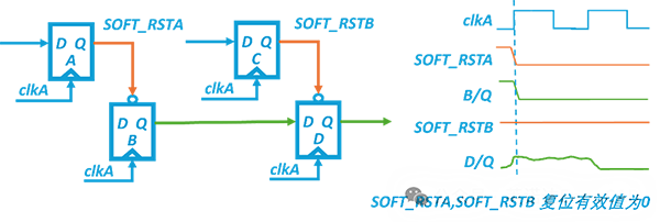

跨复位域(RDC),就是指一个信号从一个复位域传输到另一个复位域的路径。当这两个域的复位信号在类型、时序或相位关系上存在差异时,RDC风险就产生了。
为何RDC是危险的“芯片杀手”?
RDC风险容易被忽视,通常缘于复位网络在大型设计中不像时钟网络那么复杂,设计者容易对此掉以轻心。然而其发生的后果与异步时钟域交叉引起的后果同样致命。RDC的核心风险源于复位的异步性,寄存器的异步复位输出由于缺乏时序上的约束,使得后续的时序电路可能引发一系列问题:
  1. • 亚稳态风险:这是最经典也最危险的问题。如果发送域的复位先激活,其输出信号开始变化,而此时接收域的寄存器仍处于活跃状态,其时钟沿可能恰好采到正在变化的信号,导致寄存器输出陷入既非“0”又非“1”的亚稳态,并将这个不确定状态传播到后续电路,导致功能性错误。
  2. • 复位毛刺传播:如果异步复位信号由组合逻辑产生,复位信号可能由于组合逻辑不同输入路径延迟不同产生毛刺,从而对时序电路进行未预期的复位,导致功能紊乱。
  3. • 复位同步后的再汇聚问题:当两个源自相同复位域或不同步复位域的信号,经过不同路径(如不同长度的同步器链)同步到同一复位域后再次汇聚时,可能由于复位同步路径上的延迟差异而失去数据上的关联性,导致逻辑错误。
这些错误的隐蔽性极强,传统的验证方法,如STA或常规的功能仿真,很难捕捉到它们,因为问题只在特定、罕见的复位时序组合下才会被触发。 一旦带有RDC问题的芯片流入市场,故障现象间歇性出现,诊断和修复的成本极其高昂。
