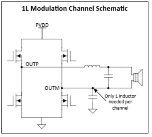

德州仪器(TI)是最近在D类音频放大器领域比较活跃的公司,已连续多年推出新品。今年TI就宣布推出了TAS67524-Q1和TAS6501-Q1两款产品,其中TAS67524-Q1采用了TI近两年主推的1L(单电感)技术。
单电感(1L)调制技术是一项专有的汽车级创新技术,可将电感电容(LC)滤波器中的电感数量减少 50%,从而降低成本、节省印制电路板(PCB)空间,并最大限度减轻系统重量。
相较于传统 D 类调制方案,该技术通过取消每个通道半桥的开关动作,有效降低损耗,效率最高可提升 7%。
这项技术可轻松集成到 D 类功放中,不会增加设计复杂度,同时保持高品质的车载音频性能。TI的TAS67x 系列产品便搭载了 1L 调制技术,提供四通道输出,支持 19V 或 26V 工作电压,并具备实时负载诊断功能。
