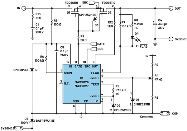

如图1所示,MAX16126是一款负载突降保护控制器,旨在保护下游电子设备免受汽车电路中的过压/反向电压故障的影响。它通过一个内部电荷泵驱动两个背靠背N沟道MOSFET,以在输入电压位于某一范围(利用外部电阻进行配置)内时提供低损耗的前向路径。如果输入电压过高或过低,则对MOSFET栅极的驱动信号会被移除,前向路径被阻断,对负载的供电随之中断。MAX16127与MAX16126类似,但在过压情况下,它会使MOSFET振荡以维持负载上的电压。如果输入端出现反向电压,MAX16126的GATE和SRC引脚之间的内部1 MΩ电阻会确保MOSFET Q1和Q2保持关断,因此负电压不会到达输出端。MOSFET以相反方向连接,确保体二极管不传导电流。
欠压引脚UVSET用于配置电路的最小断路阈值,而过压引脚OVSET用于配置最大断路阈值。还有一个TERM引脚通过内部开关连接到输入引脚,当器件处于关断状态时,该开关断开,避免UVSET和OVSET引脚上的电阻分压网络给输入电压带来负载。
在此设计中,UVSET引脚连接到TERM引脚,因此当器件达到其最小工作电压3 V时,MOSFET导通。OVSET引脚连接到一个电位计,调整该电位计可改变电路的过压断路阈值。要将断路阈值设置为最大电压,须将电位计调整到其最小值。反之,要设置为最小断路阈值,须将电位计调整到其最大值。当OVSET引脚上升到1.225 V以上时,IC会关断MOSFET。过压箝位范围应限制在5 V到30 V之间,从而在电位计的上方和下方插入电阻以设置高低阈值。UVSET和OVSET引脚之间连接有齐纳二极管,以将这些引脚的电压限制在5.1 V以下。
假设使用47 kΩ电阻,则可以计算出图1中的上下电阻值。
图1.过压/反向电压保护电路
要实现30 V的断路阈值,使用方程1:
要实现5 V的断路阈值,使用方程2:
将上述方程联立,得到方程3:
因此
由此,
使用优选值,设R3 = 10 kΩ且R2 = 180 kΩ。由此得到29 V的上限和5.09 V的下限。这对于30 V的台式电源而言非常理想。

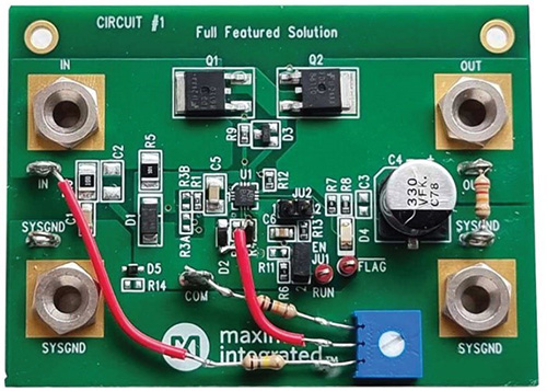

图2即为原型PCB。断路阈值电压调整为12.0 V,并对电路进行了测试。
图2.经过修改的评估套件

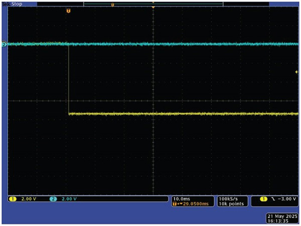

图3显示了施加10 V阶跃时电路的响应。黄色曲线为输入电压,蓝色曲线为输出电压。断路阈值设置为12 V,因此输入电压几乎没有压降地传递到输出端。
图3.对MAX16126的输入施加10 V阶跃

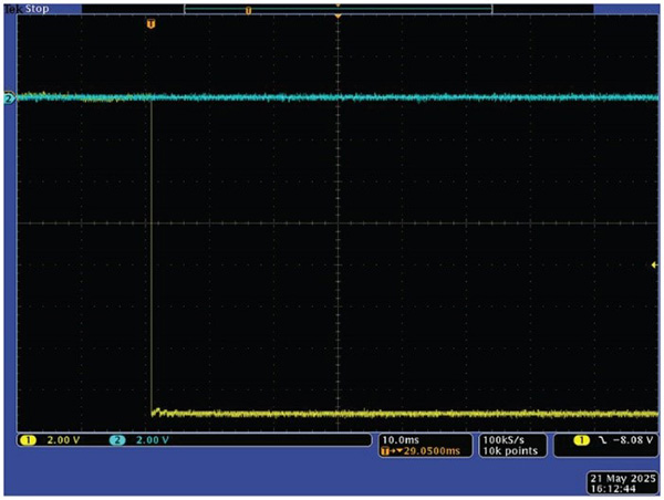

输入电压增加到15 V并重新测试。图4显示输出电压保持在0 V。
图4.对MAX16126的输入施加15 V阶跃

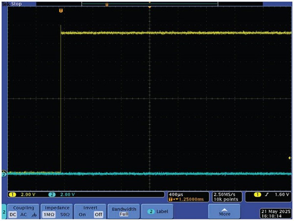

输入电压反向,并对输入施加-7 V阶跃,结果如图5所示。
图5.对MAX16126的输入施加-7 V阶跃

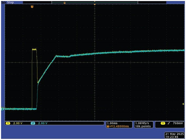

负输入电压增加到-15 V,再次将其施加到电路的输入端,结果如图6所示。
图6.对MAX16126的输入施加-15 V阶跃
当输入变为负电压时,探测MOSFET的栅极引脚时应小心。参考图1,Q1的体二极管将两个源极引脚拉向VIN,后者为负电压。MAX16126的GATE和SRC连接之间有一个1 MΩ内部电阻,因此当以地为基准的1 MΩ示波器探头连接到MOSFET的栅极引脚时,示波器探头就像一个接到0 V的1 MΩ上拉电阻。当输入被拉到负值时,0 V、栅极电压和Q2的源极之间形成一个电阻分压器,Q1的体二极管将Q2的源极拉到负值。当输入电压被拉到低于Q2导通电压的两倍时,此MOSFET导通,输出开始变为负值。使用阻抗更高的示波器探头可以克服此问题。
