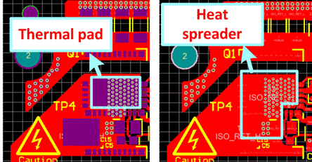

顶部铜层充当均热片。随着铜层面积的增加,垂直方向的有效热阻会降低。散热超过某一点后会达到饱和,该点具体取决于铜厚度。所以,大而厚的顶部铜层大于散热焊盘面积是有利的。图 2-1 所示为 LMG3410R050-HBEVM电路板顶部铜层(以红色显示)上的均热片示例。
内部铜层分散了热通量并增加了热传导面积。底部的铜层与 TIM 接触。底层铜区域必须包含位于顶部铜层上的散热平面区域,并且具有足够的铜厚度以进行散热。出于这些原因,TI 建议工程师每层的铜用量至少为 2oz。为了减少热阻,还必须除去此散热平面的阻焊层。

图 2-1 LMG341X GaN 功率级的散热焊盘和 LMG3410R050-HB-EVM 的顶部铜层均热片

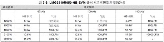

LMG3410R050-HB-EVM 专为使用导热垫的 2kW 应用而设计。 表 3-5 显示了 LMG3410R050-HB-EVM 电路板在各种功率级别下所需的空气冷却。
https://n.sinaimg.cn/spider20201211/316/w1525h391/20201211/f7bf-keyancx9358308.png
