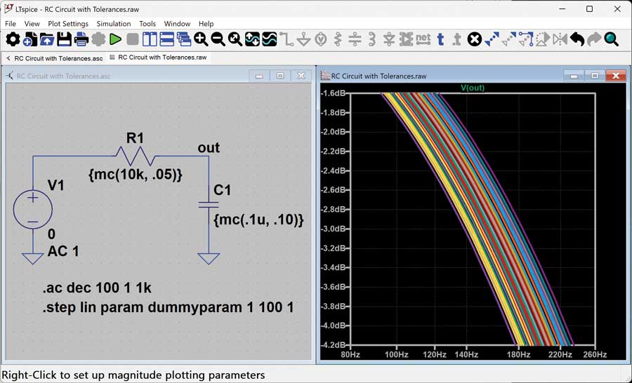

图1中的示例使用mc()来设置R1和C1的标称值和容差。例如,R1的标称值为10 kΩ,容差为5%。mc(x,y)函数将生成在x*(1-y)和x*(1+y)之间均匀分布的伪随机数。请继续阅读,深入了解伪随机数和真随机数之间的区别,以及如何强制LTspice生成真随机数。.STEP指令用于指示LTspice运行仿真的迭代次数。在下面的示例中,.STEP指令以1为增量将一个虚拟参数从1逐步增加到100,从而进行100次仿真运行,其中R1和C1的值都是随机生成。
图1.RC电路使用mc()来设置无源元件的值和容差

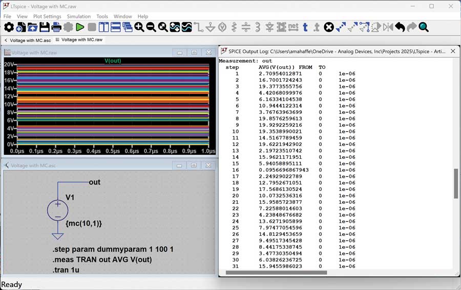

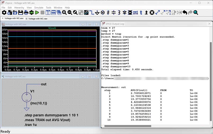

观察mc()函数在每一步迭代中的行为:图2显示了一个仅使用电压源的简单示例。此示例使用mc()将标称电压设置为10 V,并将容差设置为100%。因此,预计将得到一个在0 V和20 V之间均匀分布的电压。从波形查看器和SPICE输出日志中的结果可以看到,在10次迭代中,电压变化范围是2.7 V至19.92 V,分布并不完全均匀,但更多次迭代将有助于确保结果在统计上更加合理。
我们不妨更仔细地观察,并反复运行这个仿真。在这些仿真过程中,数值是否发生了变化?在我的计算机上,每次运行仿真时,每一步迭代都得到相同的电压值。这称得上“随机”吗?
图2.电压源使用mc()生成随机电压

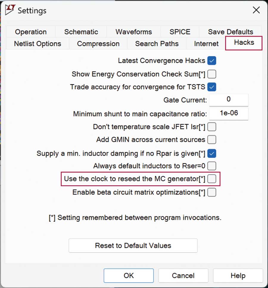

这与我们的LTspice仿真有何关系?如果希望每次运行仿真时获得不同的随机值,则必须在设置面板的Hacks部分中启用Use the clock to reseed the MC generator选项(参见图3)。
图3.LTspice设置面板的Hacks选项卡,显示了如何实现真随机性

为了说明这一点,让我们回顾图2中的示例。如果目标是模拟一个在0 V和20 V之间均匀分布的电压呢?当前的示例不太符合预期。然而,通过将迭代次数从10次增加到100次,我们可以使仿真结果更接近目标(图4)。这种调整使得仿真更接近实现预期的分布范围。
图4.使用mc()且迭代更多次数的电压源

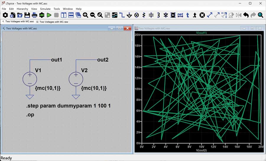

如果电路中多处使用mc()呢?能否保证通过100次迭代能够覆盖所有容差?图5展现了这一尝试,其中显示了两个使用mc()的电压源。将V(out1)作为y轴、V(out2)作为x轴进行绘图,可以清楚地看到,V1和V2的组合呈现出高度随机的坐标分布(右键单击x轴标题,将x轴从步进虚拟参数更改为V(out2))。但从技术上讲,这些电压的最小值和最大值并非同时达到,导致极端(角落)情况的覆盖有些不足。
图5.绘制一次仿真中两个mc()电压的结果

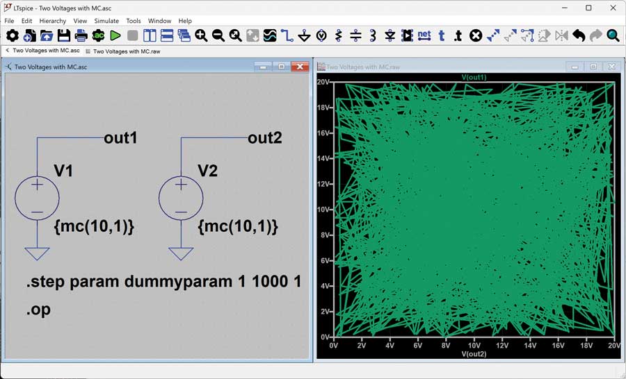

如果目标是接近完全覆盖,则需要更多次迭代(图6)。
图6.绘制更多次迭代的结果

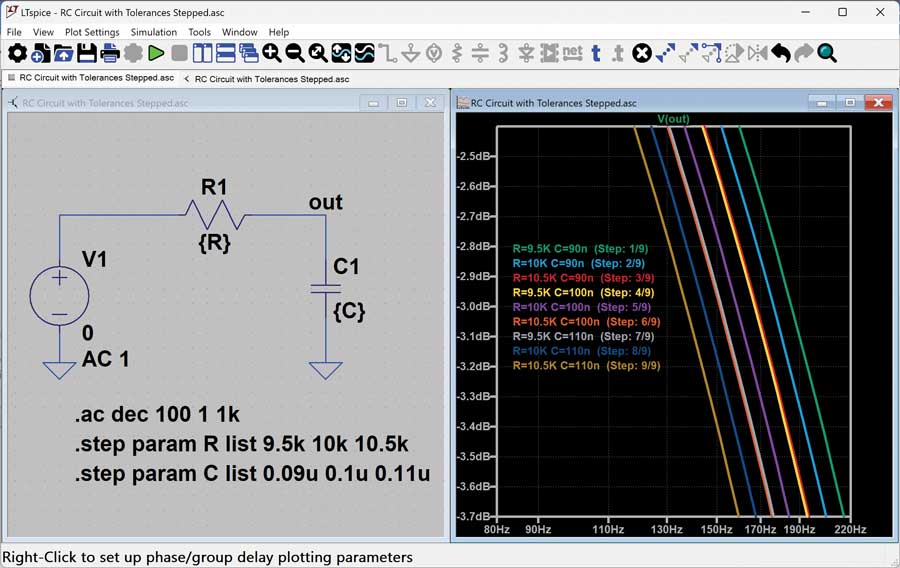

图7所示的例子确保了仿真能够覆盖无源元件容差的所有边缘情况,同时保持总体仿真时间尽可能短。这个例子遍历了R1的三个值和C1的三个值,进行了九次仿真,并覆盖了元件值同时达到最小值(或最大值)的情形。
图7.设置元件的特定值以模拟容差导致的行为
