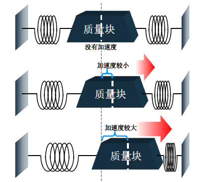

加速度计测量物体相对运动
比如人在列车上,当列车加速离开车站时由于惯性人体与列车会发生相对运动,相对运动的距离与产生加速度的力成正比,如下图所示:
加速度计的模型其实是一个由弹簧质量块组成的阻尼系统,当质量块由于惯性作用压缩弹簧的时候会产生弹性力,该弹性力符合胡克定律F=KX,K是弹簧的劲度系数,X是弹簧压缩或者伸长的距离。我们知道力是改变物体运动状态的原因,符合牛顿第二定律F=Ma,M是质量块的质量,a是产生的加速度。这样的话通过联立KX=Ma可推导出加速度a=KX/M,这样我们只要知道X值就可以得出加速度a,因为K和M是定值。

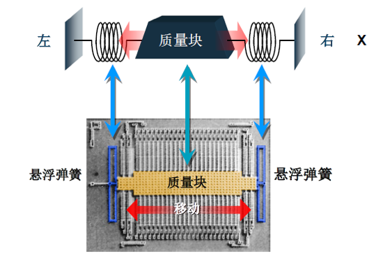

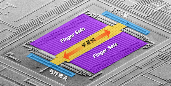

加速度计通过测量内部差分电容的变化来反映质量块的移动距离X
上面已经推导出来加速度asX有关,那么加速计内部是怎么测量X值的呢?如下图所示:

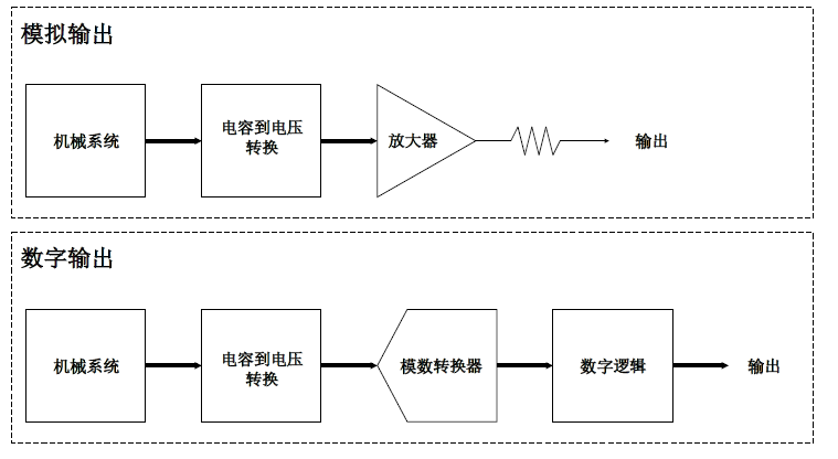

加速度计内部质量块结构都带有伸出来的手指对(finger sets),在移动过程中,手指对与固定极板可形成可变的电容,加速度计就是通过检测该电容值变化来反馈移动距离的。因此完整的加速度计结构是由微机械系统,电容转电压电路和调理输出电路组成,然后三个轴工作原理类似,X/Y轴是差分结构,Z轴由于加速度计结构的问题只能做一侧的弹簧,因此不具有差分结构,Z轴的噪声和精度相对于X/Y轴能差点儿。
下图就是加速计系统框图:

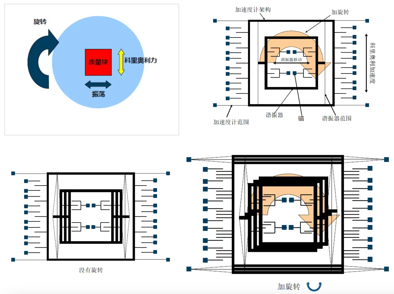

MEMS 陀螺仪计工作原理
基于MEMS的陀螺仪,是利用科里利奥力,对MEMS内部施加一个X方向的激励信号,当质量块相对于震荡的系统产生Z轴方向的旋转运动时,由于Y方向的科里利奥力,质量块就产生Y方向的运动,通过计算电容的变化,就可以计算出对应的角加速度值。

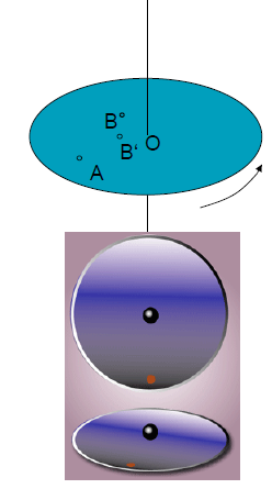

什么是科里奥利力?
如下图所示:设在以角速度ω沿逆时针方向转动的水平圆盘上,有A,B两点,O为圆盘中心,且有 OA>OB,在A点以相对于圆盘的速度V沿半径方向向B点抛出一球。如果圆盘是静止的,则经过一段时间:△t =(OA-OB)/ V后,球会到达B,但结果是球到达了B转动的前方一点B’,对这个现象可如下分析,由于圆盘在转动,故球离开A时,除了具有径向速度V’外,还具有切向速度VA,而B的切向速度为VB,由于B的位置靠近圆心,所以VA>VB,在垂直于AB的方向上,球运动得比B远些。这是在盘外不转动的惯性系观察到的情形。对于以圆盘为参考系的B,他只看到A以初速度向他抛来一球,但球并未沿直线到达他而是向球运动前方的右侧偏去了,对这一结果的分析发现,球在具有径向初速度V’的同时,还具有了垂直于这一方向而向右的加速度a’,应用牛顿第二定律对于加速度的解释,既然球出手后在水平方向上没有受到“真实力”的作用,那么球一定受到了一个垂直于速度V’而向右的惯性力Fc。这种在转动参考系中观察到的运动物体(由于转动参考系中各点的线速度不同而产生)的加速现象即为科里奥利效应,产生此效应的虚拟的惯性力叫科里奥利力。
利用科里奥利力进行公式推导:
以转动系为参考系,球从A到B’的时间是
△t’=(OA-OB)/V’
在△t’时间内,球偏离AB的距离
BB’=(VA-VB)*△t’
=ω*(OA-OB)*△t’
= ω*V’* △t’^2
在△t’很小的情况下,可以认为沿BB’的运
动是匀加速运动而初速为0,则
BB’=1/2*a’* △t’^2
与上一结果比较可得:
a’=2*ω*V’

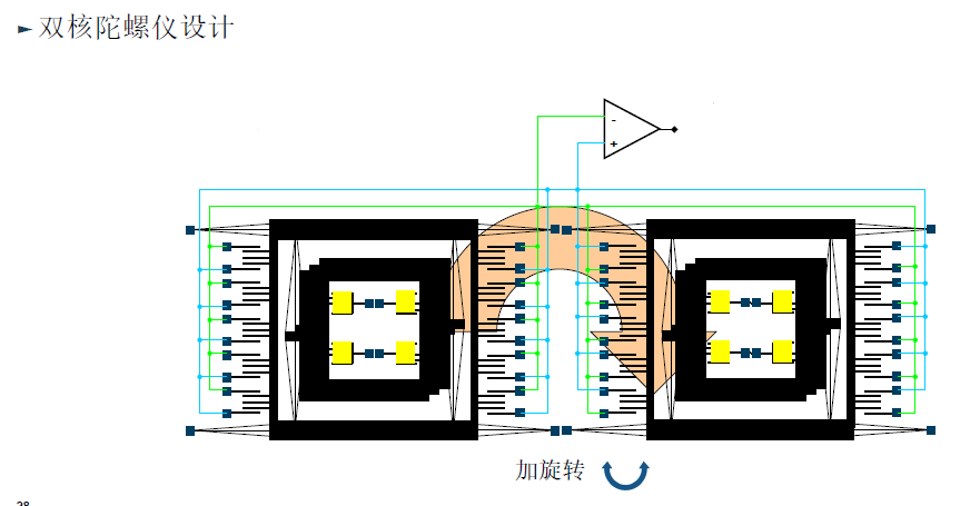

通过推到公式测量出虚拟加速度a’就可以测量出来角速度ω了,下面的图示例出了科里奥利力的与系统的方向已经MEMS内部架构,加旋转与没加旋转的原理:

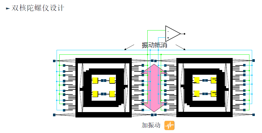

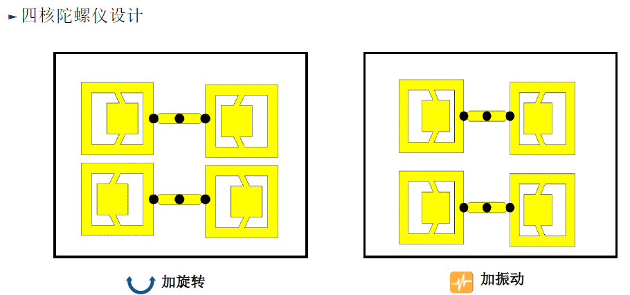

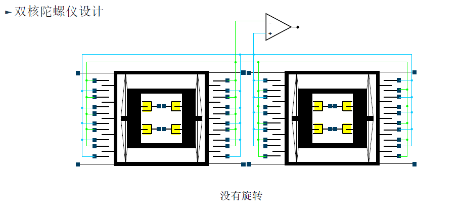

单质量块MEMS陀螺仪问题
单质量块陀螺仪不能区分旋转(待测量)和与内部谐振器相同频率的振动。外部的振动会那么容易产生与内部谐振器相同的频率吗?答案是肯定的,比如冲击事件,其时域输出是脉冲,相应的频谱成分无限丰富,此时,单质量块陀螺仪即无法区分该事件和实际的旋转角速度。ADXRS系列陀螺仪至少采用两个质量块,它们以相同的频率振荡,但相位相差180°此时冲击和振荡表现为共模输出,所以采用差分操作可以抑制掉很多误差。如下图所示:ADI双质量块陀螺仪和四质量块陀螺仪设计思路。

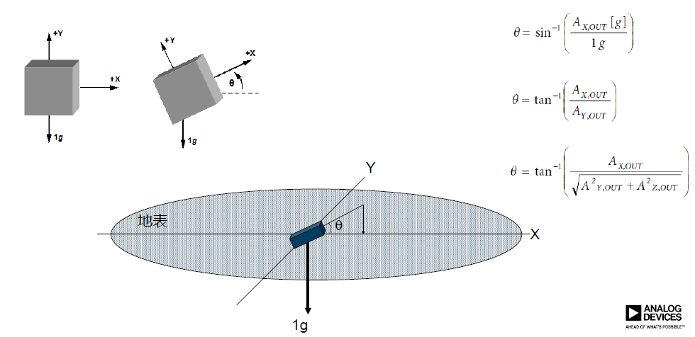

测量倾角
如下图:使用加速度传感器测量倾角的原理很简单。X轴在垂直方向的投影值就是X传感器的加速度值。Xout = 1g * Sin(ɸ), ɸ = arcsin(Xout). 但是在实际测量中,地球上每个地区的加速度存在一定的偏差,如果我们再辅助Z轴的信息, Zout = 1g * cos(ɸ), ɸ = arctan(Xout/Zout). 就可以消除加速度差异引起的误差。实际角度测量过程中,会受到温度漂移、振动整流误差、初始误差等因素的影响,造成测量角度误差。

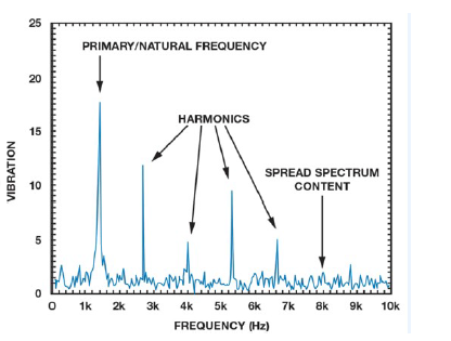

振动分析
当物体出现振动时,物体瞬时振动的幅度和瞬时加速度之间,存在固定关系:
A = 4 * p² * ƒ² * displacement. 举例来说,如果被测物体振动频率为1kHz, 产生 1µm的振动幅度。A = 4 * p² * (10³)² * 10-6 = 39.5g,从这个公式可以看出,振动频率对于加速度的贡献非常大。振动分析对于加速度自身带宽要求很高,而且对于机械结构设计存在巨大挑战。在振动分析领域,早期压电陶瓷传感器被广泛应用,但是随着MEMS工艺和设计的提升,MEMS技术可以支持到非常高的振动频率,由于MEMS具有更低的低频噪声,更好的抗振动性,MEMS逐渐被大量使用在振动分析领域。
