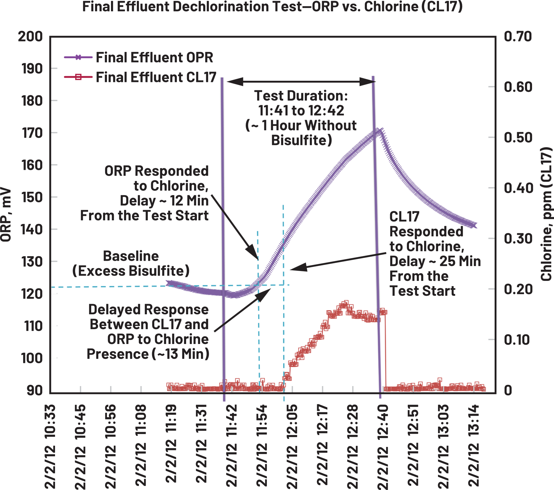

表1和图1(基于污水处理厂(WWTP)进行的一项比较试验,在排放前对最终废水进行了氯化/脱氯处理)1表明,ORP对氯泄露提供了相对较快的反应。但是,它对过量还原剂(例如亚硫酸氢钠(SBS))的响应可能较慢。此外,由于该技术的局限性及其相对性质,依赖ORP的绝对值可能会产生误导。因为ORP是替代测量指标,所以,无论使用哪种传感器进行监测,将ORP水平与氯浓度相关联以量化反应可能导致严重的问题。
图1.WW脱氯应用中比色传感器和ORP传感器对氯(存在/不存在)的反应的比较试验。

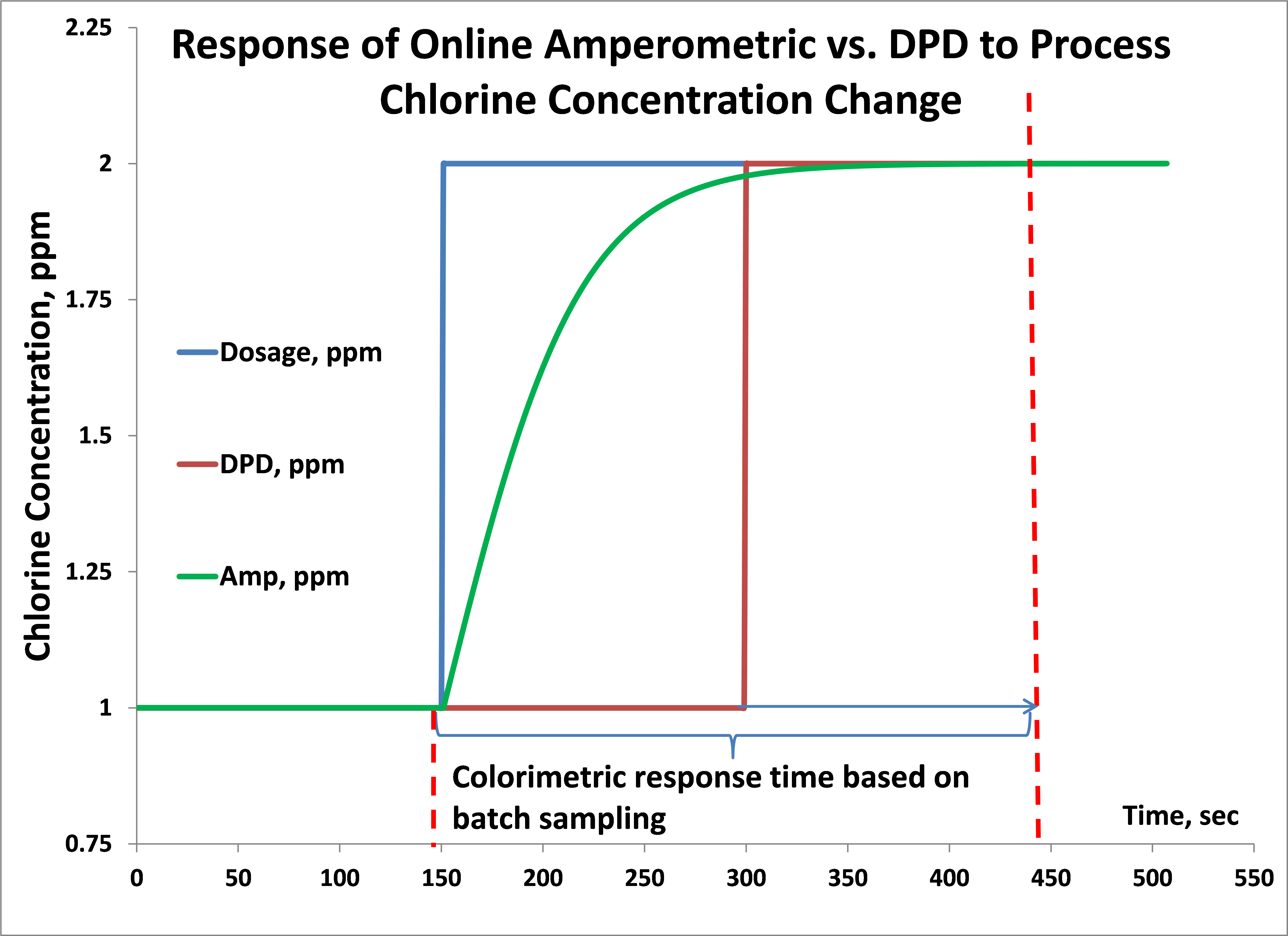

当ORP或电流式传感器功能正常时,其性能和精度取决于样本的其他参数,例如pH值、流量、压力等。电化学传感器的优点在于无试剂操作,以及基于测量的连续性对氯浓度上升的快速反应能力。通过对氯浓度上升的相应进行直观比较(图2),可以看出连续分析和批量分析之间的差异。后者用比色技术来表示,基于该方法的循环性质进行,即取样、添加化学试剂、测量光线吸收率,通常可以在1到2分钟内完成。
图2显示了立即报告的电流式传感器的初始反应,有助于反映早期氯浓度的变化。尽管如此,两种方法会在实现完整的测量精度所需时间大致相同。任何连续测量由传感器的反应时间进行表征,例如,T90或T95,表示达到90%或95%最大信号水平或精度所用的时间。这一特征的指定值一般在60到120秒之间,因传感器而异,并取决于传感器和样本条件。作为对比,基于标准二乙基对苯二胺(DPD)方法的氯批量分析在100到150秒内达到约100%的精度,且不受样本的pH值影响。样本流量应在规定的范围内,且需要考量对DPD比色法的已知干扰。
图2.比色(批量)和电流(连续)分析仪对氯浓度上升的反应。

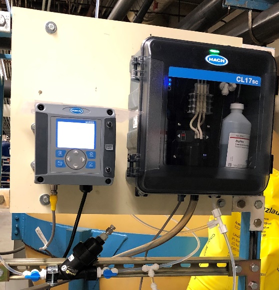

一种使用DPD技术的在线分析仪已开发出来,并在多个使用膜过滤的设施中进行测试,可用于准确检测和量化RO给水中低于30 ppb的氯浓度。这款新仪器可以连接到SCADA系统,每150秒自动报告一次结果,并计算累积接触的氯含量。该分析仪在RO应用场景中进行了测试,包括饮用水、再利用、电力和炼油、海水淡化和饮料生产等领域。
这项研究是在生产微电子(半导体)的Maxim Integrated®工厂进行的。该工厂有多个RO机架,200多个独立的滤筒,用于进行颗粒活性炭(GAC)预处理和添加焦亚硫酸钠,以消除RO给水中多余的氯残留。RO膜用在一阶和二阶RO过滤系统中。它们的健康状况通常使用流速、总溶解固体(TDS),以及渗透和排出物中的二氧化硅浓度来监测。膜的预期使用寿命一般是3到5年。但是,它们通常比预期提前6个月更换。通常一年要更换大约30个膜滤筒,费用大约为$10,000,包括膜成本、人工成本和收入损失。平均每两到三年,RO膜用户必须对出现故障的膜进行检测,该检测通常由合约商完成,可能需要额外花费几千美元。因此,由于氯渗透导致的RO膜提早失效是一个成本颇高的问题。从经济角度来说,延长膜的使用寿命、降低操作成本具有显著意义。
基于这些考量,工厂可能会选择使用新型在线分析仪,该分析仪使用DPD技术,可以准确检测和量化RO给水中低于30 ppb的氯浓度。人们认为,新仪器在安装之后,应至少进行为期三周的测试。该分析仪于2020年6月安装到一阶RO系统进水端,在经过GAC床和焦亚硫酸钠(MBS)注入后,源水为城市自来水,在进入 GAC 前,氯浓度为 3 至 4 ppm(见图 3)。
图3.分析仪安装点(一阶RO给水)。

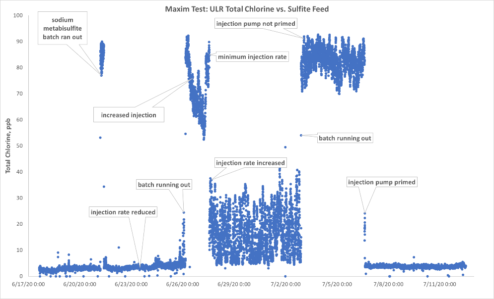

在进行MBS反应测试(图4)后,工厂人员进行了第一次观察、计算并得出初步结论,之后决定扩大测试范围,以更深入地了解分析仪及其功能。
图4.MBS给水反应测试。
前三周测试的主要结果显示,该分析仪的读数稳定、准确,对MBS给水的变化反应迅速(图4)。

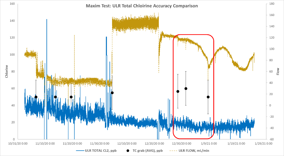

该设备通常根据制造商的建议来计算膜的使用寿命,以保持氯浓度< 100 ppb,并试图将其保持在80 ppb以下,目标则设置为30 ppb。现有的随机样本分析方法 检测和测量高于20 ppb的氯浓度,用于在扩展试验中进行的对比试验中验证ULR分析仪的性能(图5)。
样本流量不足会影响过程分析仪的性能,因此,RO的间歇操作(常规情况)会带来很大的挑战。新型ULR分析仪的内置流量计可以帮助克服这一挑战,在样本流量不足时将分析仪置于待机状态,在流量恢复时自动重新启动分析仪,从而使仪器保持运行。这确保了内部日志中记录的分析仪读数的准确性,我们对这些日志进行彻底分析,从而得出正确的结论。
图5.比较精度测试:ULR分析仪与氯总含量随机样本(哈希法8167)。对于通过分析仪的流量,也会使用内置流量计进行测量并记录在数据日志中。进行比较的三个随机样本分析并没有显示出预期的匹配,甚至用竖直误差条表示随机样本的精度差异也是如此。参见表3查看详情。
从氯和流量数据分析(如图5所示)可以清楚看出,一旦根据随机样本结果将MBS给水调整到较低的速率,随机样本和在线分析仪读数之间的差异会超出预期的容差范围(表2)。关于这一点,可以通过比较两种方法的随机样本分析细节和规格来进行说明(表3)。

表3显示,每次比较都有几个随机样本超出预期的容差范围,且相同样本的结果之间的差异非常显著,高达40 ppb。这表明要么样本存在差异,要么实验室分析的准确性存在差异,或者两者兼有。因此,ULR氯读数(LOD = 8 ppb)与实验室结果(LOD = 20 ppb)之间的比较应视为勉强匹配。这种差异主要是由于在进行随机样本分析时出现偏差的可能性较高,因为任何涉及人为操作的测试出现随机错误的几率都更高。基于这种逻辑、统计和规范,我们发现ULR过程分析仪可以得出精确的结果,几乎可以媲美参考随机样本分析。

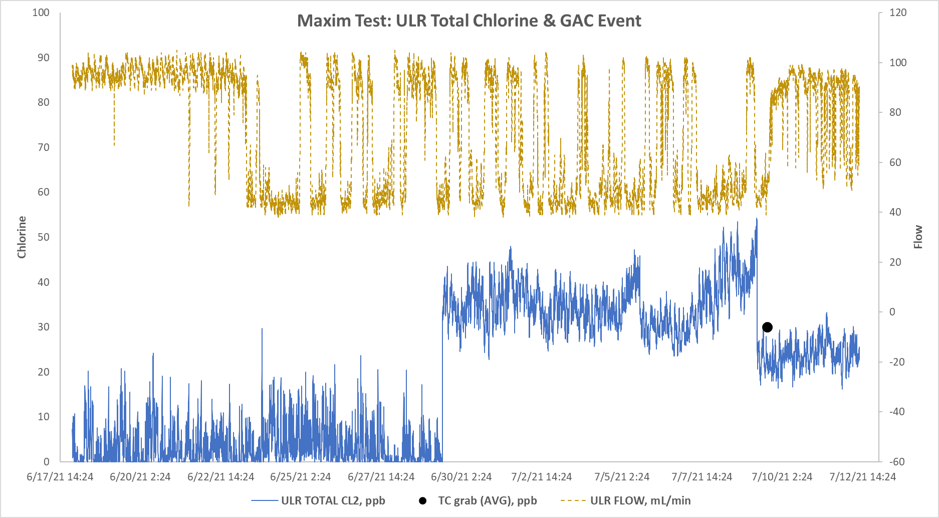

该仪器留在该厂进行长期评估,经过一年多的测试之后,收集到更多的观测数据。例如,分析仪对最近与GAC储罐故障相关的事件作出反应(图6)。
图6. GAC储罐故障。流经分析仪的流量也可以表明间歇操作越来越多,这并不影响仪器的性能。
一阶RO给水由所有碳床(GAC储罐)排出的混合废水组成。四个碳床中的两个各占总流量的20%,另外两个各占总流量的30%。焦亚硫酸钠(如果在线)注入到碳床下游和RO膜上游。图(图6)中所示的故障发生在MBS给水停止之后(于2021年6月6日停止)。可以看出,一个GAC储罐排出的废水会给组合样本带来150 ppb氯,在~50%总流量下再带来80 ppb。分析仪立即检测并记录这一变化,在更换了故障GAC储罐中的介质(2021年7月9日)之后,氯浓度会下降到要求的水平(< 30 ppb),2021年7月9日14:58执行的随机样本分析确认了这一点(图6)。
所以,新分析仪有助于为排除GAC介质故障指明正确的方向,例如介质耗尽,或者储罐的碳颗粒内部形成氯可以通过的通道。这是新仪器的另一个潜在优势,特别是当其输出连接到设施的SCADA系统或DCS时,其读数可用于提供决策支持,尽管它们可能并非用于脱氯控制。。
