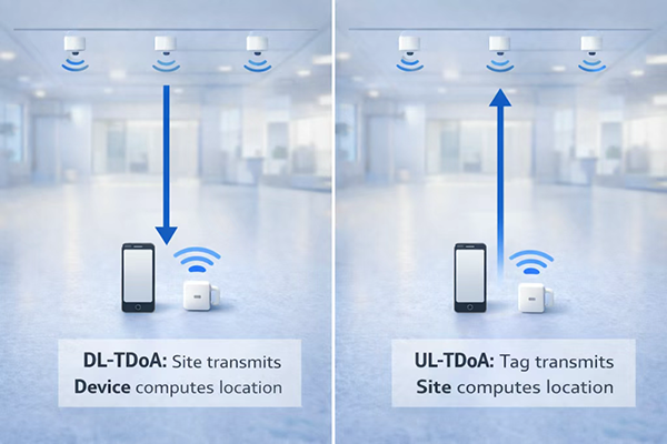

通俗解读DL-TDoA与UL-TDoA
DL-TDoA(下行到达时间差)最适合面向消费者的路径查找场景:场地基础设施负责发射信号,而你的手机(或设备)负责侦听。这种方式具有良好的可扩展性,因为大量用户可以同时“侦听”,同时,它也更有利于隐私保护,由用户设备自行计算自身位置。FiRa也明确将DL-TDoA描述为实现这类“非跟踪式”室内导航的方案。
UL-TDoA(上行到达时间差)的信号流向正好反过来:由标签发射信号,再由基础设施接收并计算其位置。这种模式通常最适用于运营管理场景:追踪医院里的医疗设备、机场里的行李车、工厂里的工具等等,因为在这些场景中,设施运营方需要实时掌握大量物品的位置。FiRa Core 4.0也特别指出,UL-TDoA可借助UL-TDoA锚点基础设施实现资产追踪。
