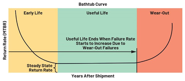

失效率或基本失效率是指产品在有效寿命期内单位时间的预期失效频次,通常以FIT(十亿小时内发生一次失效)为单位。图1显示了电子元器件失效的可靠性浴盆曲线模型,可分为三个阶段:早期失效阶段、有效寿命或稳定工作期间随机失效阶段、磨损老化失效阶段。本文重点关注元器件有效寿命期内的失效率。
图1.可靠性浴盆曲线1

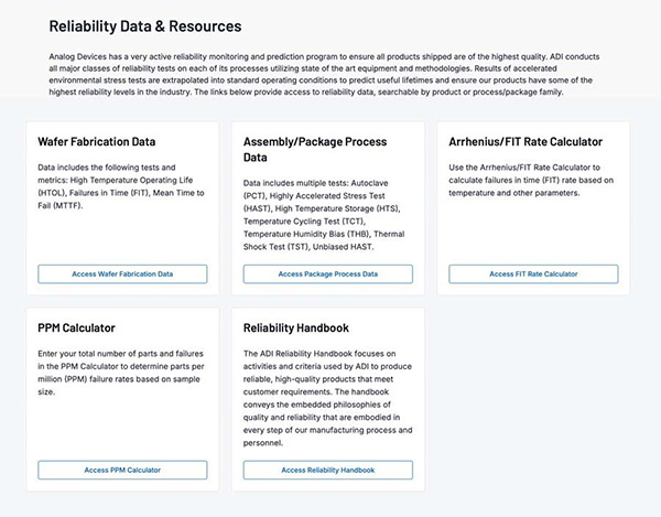

ADI元器件的MTTF数据可在analog.com上的可靠性部分中找到。在“可靠性数据和资源”下方有晶圆制造数据、组装/封装工艺数据、Arrhenius/FIT率计算器、百万分率计算器和可靠性手册。图2显示了每个资源子部分包含的内容。
图2.ADI可靠性数据和资源

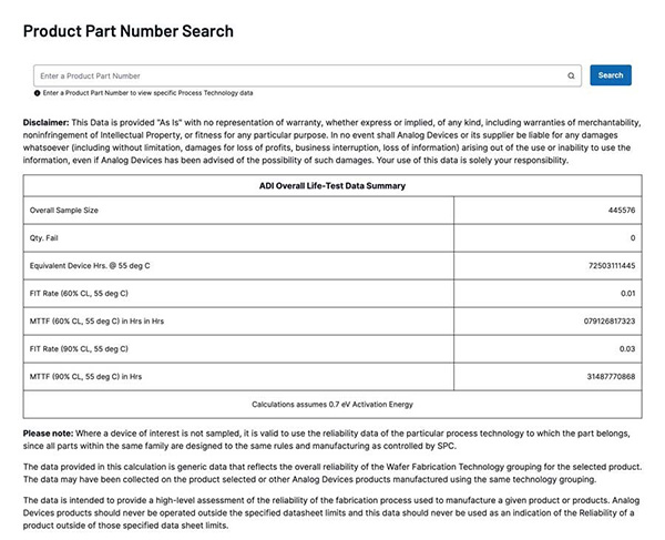

晶圆制造数据是analog.com上提供的可靠性数据和资源之一。点击它就会呈现包括产品整体寿命测试数据摘要在内的数据。它由总样本数量、失效数量、55°C下等效器件小时数、FIT值(基于HTOL数据)及MTTF数据(60%和90%置信度)组成。示例如图3所示。
功能安全通常需要70%的置信度,因此90%的置信度可以作为一种更保守的选择直接使用,或者可以利用某种方法(例如“如何改变可靠性预测的置信度”中介绍的方法)进行转换。5
图3.来自analog.com的晶圆制造数据

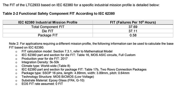

《IEC技术报告62380: 2004》
IEC 62380是另一个常用的IC失效率评估标准。它于2004年发布,随后被IEC 61709取代。尽管如此,IEC 62380标准仍被汽车功能安全标准ISO 26262:2018引用,在其第11部分中继续用作电子元器件可靠性预测的参考模型。该标准将IC的失效率计算为芯片、封装和EOS失效率之和。根据IEC TR 62380和ISO 26262-11:2018,FIT计算的表达式如公式3所示。10-12
其中:
  • • λdie是芯片失效率,包含与晶体管数量、IC系列及所用技术、温度、工作时间、年周期影响因子等任务曲线数据相关的参数
  • • λpackage是封装失效率,包含与热因素、热膨胀、任务曲线的温度循环因素及IC封装相关的参数
  • • λoverstress是过载失效率;针对不同的外部接口,它有相应的术语定义

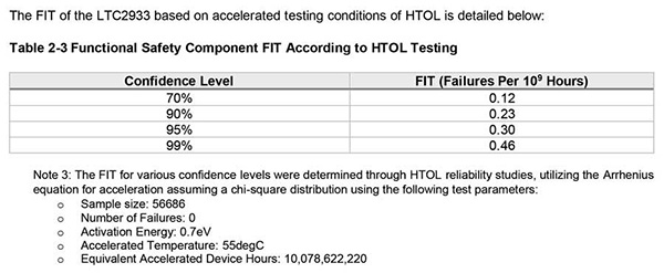

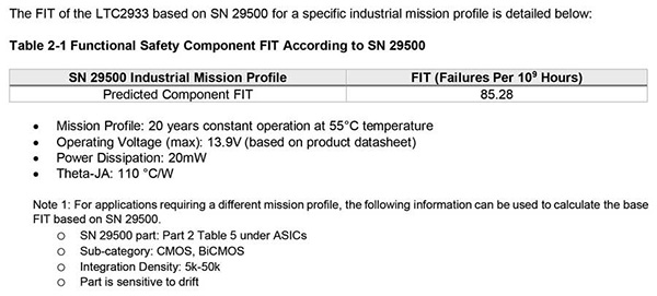

除了analog.com上提供的可靠性数据之外,ADI元器件的可靠性预测还可以在IC的安全应用笔记中找到。标记为支持FS的IC通常有相应的安全应用笔记。例如,LTC2933的安全应用笔记提供了根据HTOL、SN 29500和IEC 62380可靠性预测方法得出的器件FIT值,如图4、图5和图6所示。图中的表格显示了FIT值及所考虑的条件。如果具体条件不同,系统集成商可以利用表格下方的信息自行计算FIT。
图4.根据LTC2933安全应用笔记,基于Arrhenius HTOL的FIT
图5.根据LTC2933安全应用笔记,基于SN 29500的FIT
图6.根据LTC2933安全应用笔记,基于IEC 62380的FIT
