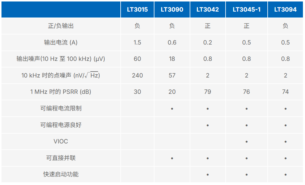

LT3042是一款在 1 MHz 下仅有 0.8 μV rms 输出噪声和 79 dB PSRR 的线性稳压器。两款类似的器件LT3045 和 LT3045-1可提供更高的额定值和附加功能。所有这些器件都是正 LDO 稳压器。当系统具有双极性器件 (例如运算放大器或ADC) 时,必须在极性电源设计中使用负 LDO 稳压器。LT3094 是一款具有超低输出噪声和超高 PSRR 的负 LDO 稳压器。表 1 列出了 LT3094 及相关器件的主要特性。
表 1. LT3094 和低噪声 LDO 的特性

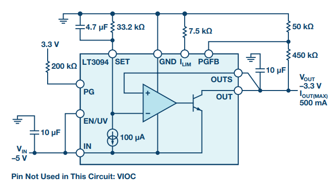

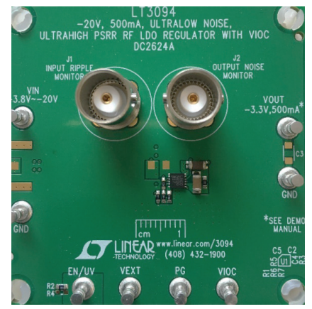

LT3094 具有精密电流源基准,后接高性能输出缓冲器。负输出电压可通过流过单个电阻的 −100 µA 精密电流源进行设置。这种基于电流基准的架构可提供宽输出电压范围 (0 V 至 −19.5 V),并提供几乎恒定的输出噪声、PSRR 和负载调节,与设置的输出电压无关。图 1 显示了一个典型应用,演示板如图 2 所示。整体解决方案尺寸大约仅为 10 mm × 10 mm。
图 1. −3.3 V 输出低噪声解决方案。
图 2. 演示电路显示了一个 −3.3 V 微型解决方案。

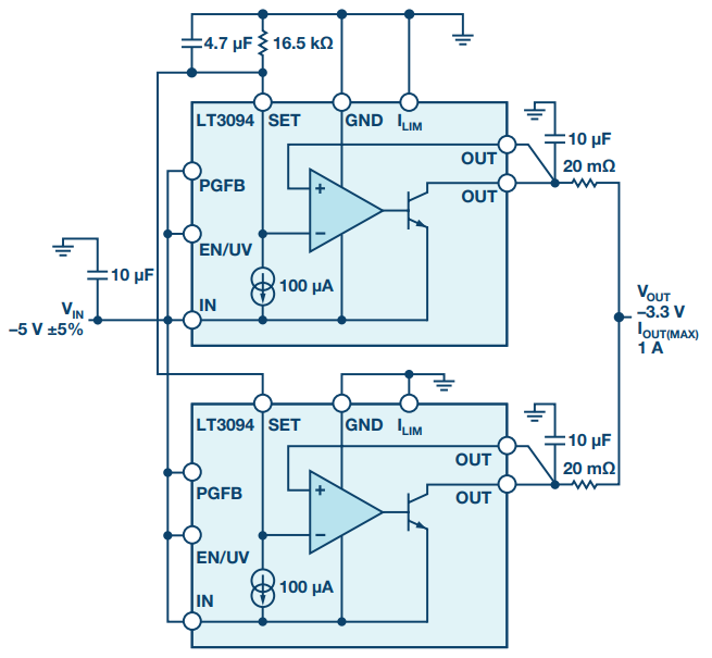

LT3094 可以轻松并联以增加输出电流。图 3 显示了使用两个并联的 LT3094 实现 1A 输出电流的解决方案。为了使两个器件并联,将 SET 引脚连接在一起,并在 SET 引脚和地之间放置一个SET 电阻 RSET。流过RSET的电流为 200 µA,是单个器件中 SET 电 流量的两倍。为了获得良好的均流特性,LT3094 的每个输出都使用一个 20 mΩ 的小镇流电阻。
图 3. 两个并联 LT3094 的原理图。

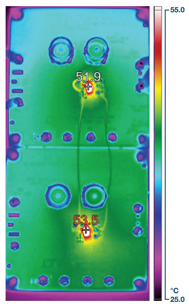

图 4 显示了图 3 中电路的热性能,其中输入电压为 −5 V,输出电压为 −3.3 V,运行于 1A 负载电流下。每个器件的温度大约升至 50°C,表明热量均匀分布。对于更高输出电流和更低输出噪声,可以并联的器件数量没有限制。
图 4. 两个并联 LT3094 的热图像。

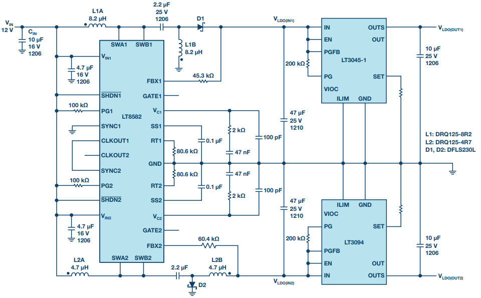

图 5 是使用LT8582、LT3045-1 和 LT3094 的双电源原理图。 LT8582 是一款具有内置开关的双通道 PWM DC/DC 转换器,能够从单个输入产生正输出和负输出。LT8582 的第一个通道配置为 SEPIC 用于产生正输出,第二个通道是反相转换器用于产生负电源轨。在负电源轨中,LT3094 两端的电压由 VIOC 电压控制
图 5. 可调节的双输出正/负电源具有高纹波抑制和低温运行性能。
其中 VFBX2 为 0 mV, IFBX 为 83.3 µA。将 R2 设置为 14.7 kΩ,则对于可变输出电压可将 VIOC 电压设置为 1.23 V。电阻 R1 为 133 kΩ时,将 LT3094 的输入电压限制为 16.5 V,则计算如下

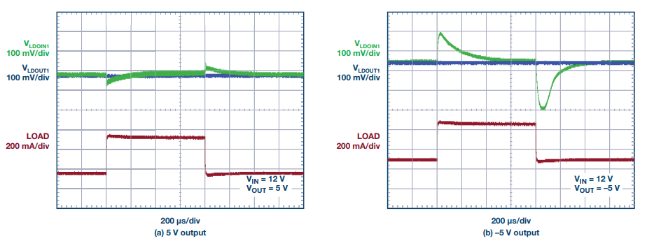

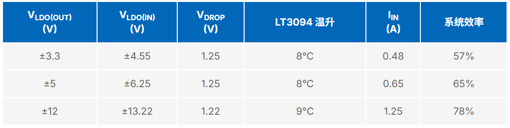

电路在 12 V 输入下运行的热图像如图 6 所示。当输出电压从±3.3 V 变化至 ±12 V 时,LT3094 的温升保持不变。表 2 列出了所有三款器件的电压和电流。图 7 显示了在 12 V 输入下的 ±5 V 电源瞬态响应。

图 7. 12 V 输入、±5 V 输出下的双电源瞬态响应。
表 2. 12 V 输入、±500 mA 负载下的双输出正/负电源的电路性能
在图 5 中,除了 LT8582 的输出电容之外,在 LT3094 的输入端未放置额外电容。通常,输入电容会降低输出纹波,但对 LT3094 来说并非如此。如果 LT3094 具有输入电容,则开关转换器的开关电流将流过输入电容,从而导致开关转换器与 LT3094 输出的电磁耦合。输出噪声会增加,从而使 PSRR 降低。如果开关稳压器位于具 LT3094 两英寸的范围以内,为了获得优质的 PSRR 性能,我们建议不要在 LT3094 的输入端放置电容。
