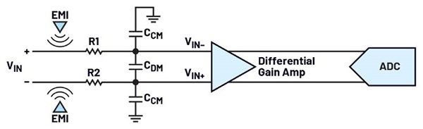

图3展示了通常用于减轻环境噪声的传统共模转差模无源滤波器。在心电图应用中,带宽通常限制为256 Hz(512 SPS)或更低,交流电源线产生的信号(如50 Hz/60 Hz)往往成为最具破坏性的电磁干扰源头。这些信号可能以共模信号的形态出现,而我们的目标是防止它们对差模信号造成干扰。如果共模转差模无源滤波器存在失衡问题,不需要的信号(也称为噪声)就可能会损坏目标差模信号。

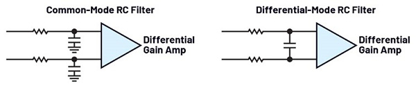

共模转差模无源(EMI)滤波器可以看作是一个由共模RC滤波器和差模RC滤波器组成的复合滤波器。图4展示了这两种滤波器配置作为独立电路的情况。需要注意的是,这些滤波器结构(包括共模转差模无源滤波器)常常在诸如Δ-Σ调制器之类的采样模数电路中用作抗混叠滤波器(AAF)。因此,此处的分析同样适用于AAF和其他差模信号电路。
图4.共模RC滤波器和差模RC滤波器。
共模滤波器尤其值得关注,因为当它的电路出现不平衡时(即两条输入信号路径的时间常数不相等时),它可能会成为噪声的传播媒介。考虑到元件容差、温度系数、电压系数等因素,这种不平衡是一种常见的情况。在存在电噪声的环境中,共模滤波器的共模抑制能力决定了有多少噪声可能会注入到差模通道中。这种注入的噪声会降低目标信号(差模通道信号)的信噪比(SNR)。这称为共模至差模转换(共模转差模)。通过预估电气环境,设计人员可以采用适量的元件匹配措施来减少共模至差模的转换。

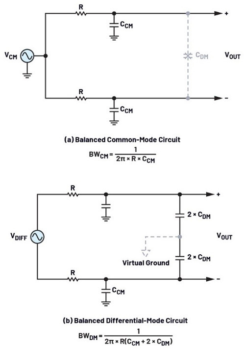

在分析共模转差模传递函数之前,我们不妨先计算平衡共模转差模滤波器的共模和差模电路带宽。这些计算不仅能为设计人员在ECG/BioZ应用中进行电路调谐,提供一系列实用的公式依据,还能辅助理解共模至差模转换表达式的深层含义。
图5展示了平衡共模配置和平衡差模配置的等效电路。在图5a中,平衡共模电路在输出端产生相同的信号电平(VOUT = 0 V)。因此,差模电容CDM不会影响电路带宽,所以在等效电路模型中可以将其去除。共模带宽由R × CCM的时间常数决定。
在图5b中,应用了电路镜像技术,用两个数值为2 × CDM(CDM等效阻抗)的串联电容代替差模电容。对于平衡电路而言,在2 × CDM电容之间存在一个虚地点,这就产生了两条完全相同的支路,其中任意一条支路都能决定电路的带宽。差模带宽由R(CCM + 2 × CDM)的时间常数来设定。
图5.(a) 平衡共模电路和 (b) 平衡差模电路。

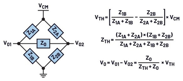

图6展示了一个共模转差模电路分析的等效拓扑结构:桥式电路。
图6.用于共模转差模电路分析的电路拓扑结构。
自十九世纪中叶以来,桥式电路(例如惠斯通电桥)就已得到了广泛应用。尽管桥式电路在众多领域都有应用,但它在这里用作一种分析工具。图7着重展示了通用桥式电路的传递函数方程(由惠斯通电桥推导扩展而来)。
图7.桥式电路(惠斯通电桥)。
将这些公式应用于图6中的电路,可得到以下共模至差模转换的传递函数:

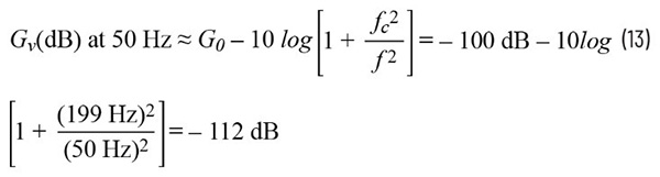

现在,可以利用峰值中频增益以及低频和高频转折频率,来近似估算在 50 Hz/60 Hz(潜在电力线干扰)和535 kHz(潜在的AM无线电频谱干扰的低频端)时的共模抑制能力。下面的例子着重说明了这一点。
共模转差模传递函数示例

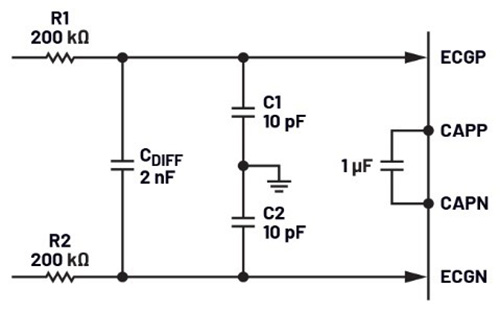

图8.EMI滤波器示例。

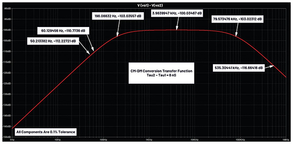

我们假设每个元件都有0.1%的容差。这将提供一个参考水平,以便与其他EMI滤波器电路场景进行比较(见图8)。对于最坏情况(wc)下的抑制近似计算,请使用以下数值:
应用公式8:
请注意,前面表达式的分母是低频转折频率的时间常数,我们可以很容易地计算出fL:
现在使用较小的RC时间常数来确定较高频率的极点:
有了这些数值,我们现在可以按如下方式估算在50 Hz/60 Hz和535 kHz时的衰减:
这些手动计算结果与电路仿真结果非常吻合(见图9)。请记住,这并不是一个精密电路。对于EMI滤波器的应用来说,几分贝(dB)以内的近似值通常是可以接受的。
图9.使用容差为0.1%的元件对EMI滤波器进行的LTspice仿真。
表1重点显示了该电路在50 Hz/60 Hz和535 kHz频率下,针对不同元件容差水平的共模转差模抑制能力。第一种情况(容差为±0.1%)在某种程度上是一个任意参考点,基于在实验室工作台手动测量无源元件而设定。其他情况则反映了市面上常见的电阻和电容的容差水平,以便进行比较。
表1.EMI滤波器共模转差模衰减估算
请注意,在进行最坏情况的估计时,RC时间常数的容差会翻倍。也就是说,如果差模电路的一侧增加X个百分点,另一侧可能会减少X个百分点。例如,如果R1和R2是容差为1%的元件,C1和C2是容差为10%的元件,那么最坏情况下的RC时间常数失配率为22%。与容差为0.1%(即时间常数失配为8 ns)的参考情况相比,440 ns(22%)的失配会使共模抑制能力降低35 dB。这无疑是相当大的损耗!至于这种损耗能否被接受,需视具体使用场景而定。

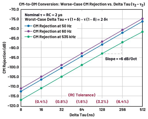

图10展示了共模抑制比与Delta Tau的关系曲线,其中Delta Tau表示RC时间常数失配量。在底部横轴旁,几个对应的RC容差水平以红色标注。为作说明,64 ns Delta Tau水平对应于1.6%的RC容差(64 ns/2 µs = 3.2%最坏情况失配 = ±1.6%RC容差)。从该曲线图的斜率可知,每当RC时间常数失配量翻倍时,共模抑制比就会降低6 dB。
