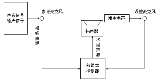

  • 前馈主动降噪技术(Feed Forward,简称FF)
取样麦克风在耳机外边,通过取样麦克风获取噪声,能够获取外部全部的噪声,然后做反向,常见的场景就是入耳式耳机,没有被动降噪的情况。缺点是风噪对取样麦克风影响比较大,没有反馈及校正的办法。
图2 前馈主动降噪原理
