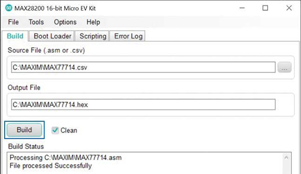

从.csv文件创建I2C主机固件
您可以点击此处获取MAX28200 GUI,按照以下步骤可对器件进行编程:
  1. 从.csv文件构建.hex文件(图10)。
  2. 对器件进行编程(图11和图12)。
图10.从原始.csv文件构建.hex文件。
