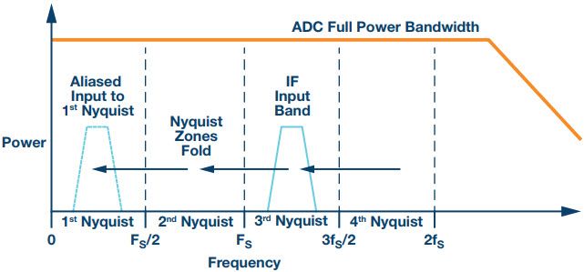

为了保持奈奎斯特-香农采样定理,使用带宽作为目标信号带宽,则采样频率为Fs需要> 2 BW。目标信号带宽可以在直流至带宽之间或从x到y之间,其中带宽为y – x。只要目标带宽不与ADC的奈奎斯特频段重叠,奈奎斯特频段是采样速率的一半(Fs),欠采样可以适用于ADC的更高信号频段,这些ADC相对于其各自的采样速率具有高全功率带宽(FPBW),如图1所示。
poYBAGO35CKAEHs2AABeyBO9EZU180.jpg?h=270&hash=C564029997BF2865B6C08A31869EB366E4179DB3&la=en&imgver=2
图1.宽ADC全功率带宽允许使用高阶奈奎斯特频段。必须对未使用的奈奎斯特区进行带通滤波,以消除可能折回第一奈奎斯特并影响动态范围的不需要的信号能量。
