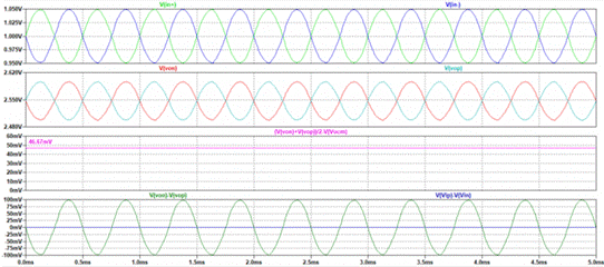

仿真结果如图3.35,信号源V(in+),V(in-)分别提供具有1V直流偏置,峰峰值为100mV 相位相差180°,频率为20KHz的正弦波。ADA4945输出信号V(vop),V(von)分别是以接近输出共模电压Vocm为共模信号,峰峰值为100mV,相位相差180°,频率为20KHz的正弦波。输出信号V(vop),V(von)的共模信号与所配置的输出共模电压Vocm之间存在输出共模失调电压为46.67mV。ADA4945的两个输入引脚电压紧密跟随电压V(vip)、V(vin)之差为0V。ADA4945输出的差模信号是峰峰值为200mV,频率为20KHz的正弦波。
