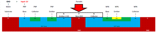

如图4所标注,PNP管的发射极,P基底和NPN管的集电极构成了一个寄生的NPN管,当运放的输入低于-0.3V时(比如-1V),寄生的NPN管的发射极比基极低-1V,这个电压足够使得寄生的NPN管导通,从而引起电流从集电极流向基极,这样,原本原本隔离开的两个晶体管之间就有了电气连接,同时与GND之间也有了电气连接,芯片将无法正常工作。
图4. 运放NPN和PNP管和基底构成寄生NPN管
