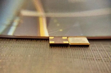

晶振一般指晶体振荡器。晶体振荡器是指从一块石英晶体上按一定方位角切下薄片(简称为晶片),石英晶体谐振器,简称为石英晶体或晶体、晶振。
https://upload.semidata.info/new.eefocus.com/article/image/2021/02/01/601780e837b45-thumb.png
而在封装内部添加IC组成振荡电路的晶体元件称为晶体振荡器。其产品一般用金属外壳封装,也有用玻璃壳、陶瓷或塑料封装的。
