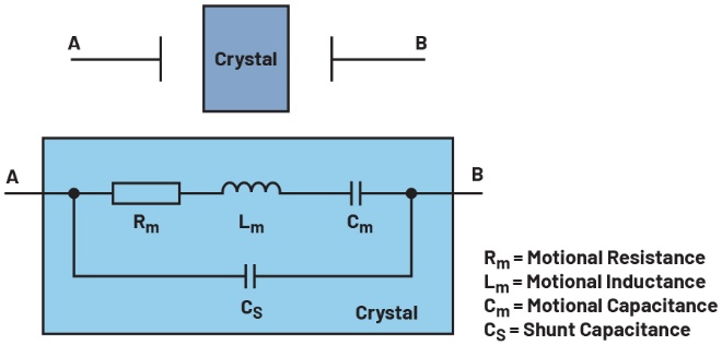

晶振是一种由石英制成的小型元件,其工作原理基于压电效应:当施加电场时,晶体会产生机械振动;反之,当受到机械应力时,晶体会产生电响应。晶振的电气行为可以用图1所示的电路模型来描述。
图1.石英晶振等效电气模型

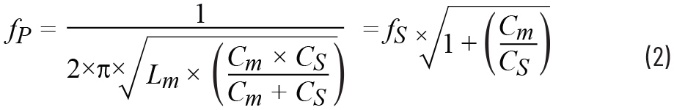

而在并联模式下,它也会在如下特定频率下表现出反谐振:

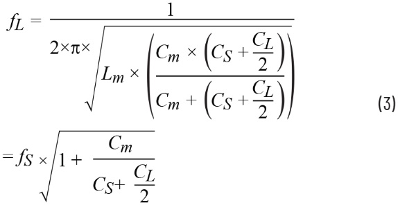

将一个额外电容CL与晶振并联时,晶振受到负载作用,其振荡频率变为:
通常,Cm « CS,这意味着串联谐振频率与并联谐振频率(fS和fP)非常接近。有趣的是,负载状态下的振荡频率总是介于fS和fP之间。

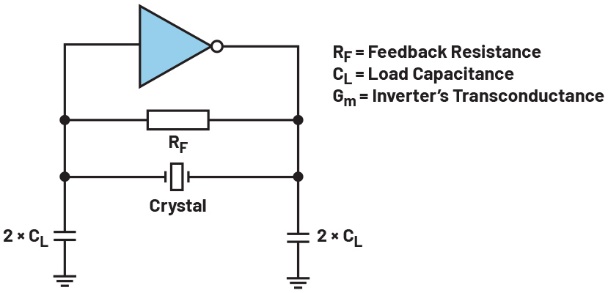

Pierce配置(图2)是一种广泛使用的晶体振荡器拓扑结构。
图2.Pierce振荡器电路
电阻RF将反相器偏置到其线性工作区,从而设置直流工作点,而不会显著影响交流环路行为。对于交流分析,其影响可以忽略不计,故不予考虑。在本文中,反相器用理想跨导(Gm)来建模。

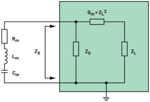

如前所述,由于电路包含谐振器,因此负阻方法是更合适的分析方法。产生负阻的一种简单方法是查看拓扑的输入阻抗,如图3所示。
图3.产生负阻
计算VX处的动态阻抗,验证其具有如下形式:
这就产生了一个负阻,其值等于

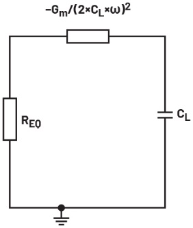

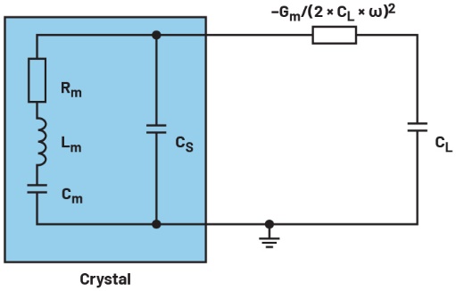

晶振所看到的交流电路等效于图4所示电路。
图4.等效电路
若仅考虑动态支路(假设CS可忽略不计),则实现振荡的条件为Gm > 4 × Rm × (CL × ω)2。

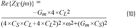

使用基本阻抗变换可得出:
该阻抗的实部可表示为:

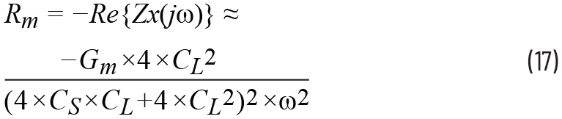

为了抵消阻性损耗,负阻必须等于动态电阻:
由此得到如下二次方程:

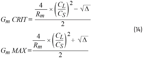

通过计算判别式Δ,我们就能确定是否存在实数解(∈ℝ)。
如果判别式Δ为负,则系统没有实数解。如果Δ为正,则方程有两个满足条件的Gm值,这两个值之间的任何数值都可能导致系统发生振荡。下限称为临界跨导Gm_CRIT,这是起振所需的最小值。上限称为最大跨导Gm_MAX,超过此值即无法维持稳定振荡。精确值可利用数值求解器确定。
求解这个条件:
可确定最优跨导,此时晶振阻抗的负实部取得最大值。结果得到如下表达式:

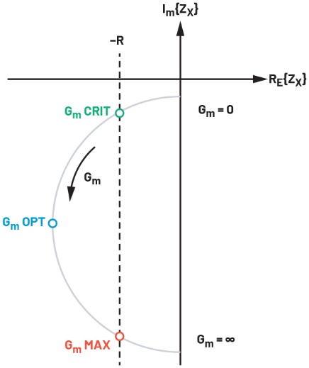

当Gm从0增大到+∞时,晶振阻抗在复平面上演变。这一演变过程展示了从临界Gm,经过最优Gm,直到最大Gm的转变。在此范围之外,损耗得不到补偿,系统无法维持振荡(见图6)。
图6.复平面中的阻抗

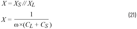

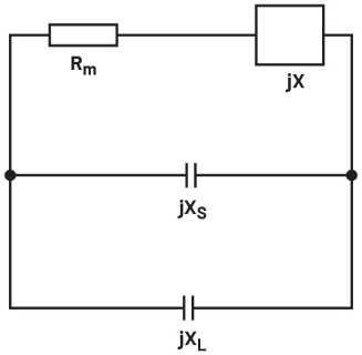

之前的方法将晶振视为一般阻抗,而没有区分其电阻性和电抗性分量。还有一种替代方法,其推导过程稍长,但能带来更深层次的洞察,并在实际应用中具有明显优势。

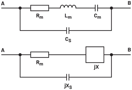

首先,对晶振的动态支路进行简化处理,将其感性和容性元件合并为单一的电抗项X。为了保持符号的一致性,分流电容的电抗定义为jXS,其中XS = -1/(CS × ω)。
图7.另一晶振模型
晶振的阻抗(A和B之间)可以写成:

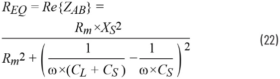

节点A和B之间的有效电阻对应于这些点上看到的阻抗的实部:
将晶振连接到负载电容后,电路示意图如图8所示。
图8.负载状态下的另一晶振模型
在谐振状态下,电抗性分量相互抵消,因此:

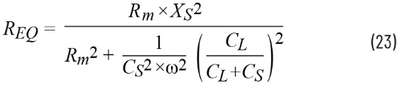

将此结果带入之前的REQ方程可得:
上式可简化为:
如果假设:
成立,则放大器处看到的晶振等效电阻可近似为:
此公式揭示了晶振内部功耗、动态电阻Rm和电容比CS/CL之间的定量关系。晶振存在最大允许功耗,超过此值会影响其长期可靠性。现在可估算功耗有效值Prms = REQ × Irms2,以验证振荡器是否在安全驱动电平范围内运行。
遗憾的是,REQ这一术语常被称为等效串联电阻(ESR),其在振荡器设计中的用法并不统一。在某些语境下,ESR指的是放大器所看到的有效电阻(即所谓的REQ)。在其他语境下,则表示动态电阻(电气串联电阻),代表晶振本身的固有损耗(即所谓的Rm)。更令人困惑的是,有些供应商将Rm标注为ESR,而某些文档在计算临界Gm时,又使用ESR指代Rm。通常,CS远小于CL,因此Rm和REQ在数值上很接近。这或许可以解释为什么二者之间的区别经常被忽略。希望这一澄清能帮助读者区分二者,从而在计算起振条件、谐振频率或估算驱动电平时,能够选用最合适的值。
