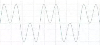

傅立叶定律指出,任意波形在时域中都可以由若干个正弦波和余弦波的加权和来表示。例如,有两个正弦波,其中一个的频率是另一个的 3 倍。将两个正弦波相加,就得到了一个不同的信号。
https://upload.semidata.info/new.eefocus.com/article/image/2020/12/31/5fed10bfd8e7f-thumb.png
https://upload.semidata.info/new.eefocus.com/article/image/2020/12/31/5fed10bfd0858-thumb.png
图 1 两个信号相加,得到一个新的信号
