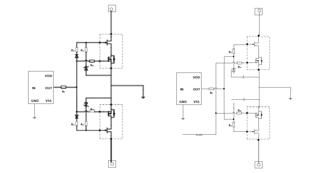

对于大功率开关模式应用,除了图 3 所示的上述两种控制方法外,我们还开发并推荐使用 ClampDRIVE。 或者采用最简单的栅极控制方法,用单个 JFET 栅极电阻来调整其开关速度,详见图 4。
图6 开关模式应用中 Combo JFET的控制方法(左:恒定 JFET 栅极电阻,右:ClampDRIVE)
