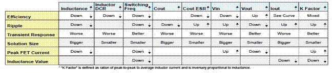

为了帮助您,我在Buck Design中开发了一个“影响什么”的矩阵:
乔治·比纳(George Biner)的“影响什么”。
主要的权衡是选择电感(与k因子,即峰值与峰值与平均电感器电流的比率相反),输出电容和开关频率以实现足够的纹波和瞬态响应。
设计人员应该利用调节器IC制造商的设计工具来确定组件值和电路模拟。
