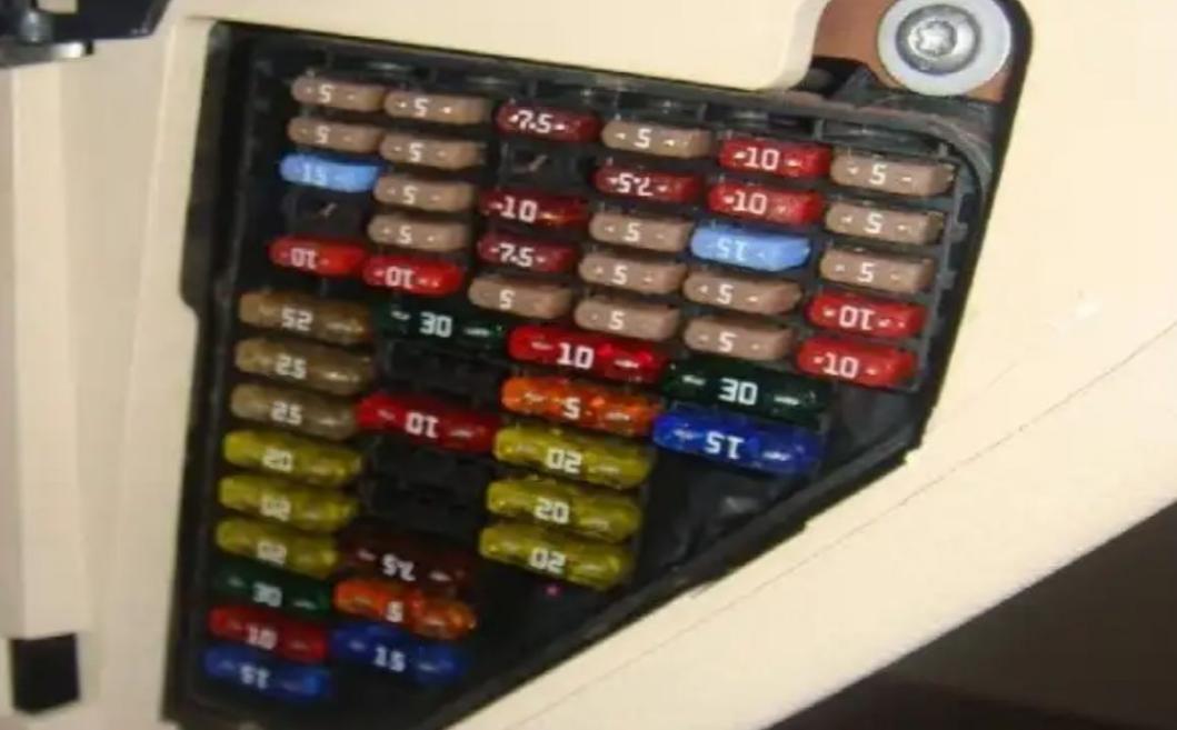

保险丝是汽车电路中历史悠久的一个存在。当电路系统出现故障时比如某个负载损坏,其后果可能是危险的,比如负载短路引起设备被整体毁坏,引发起火等更进一步的严重危害。保险丝是抵御这些危险过载和短路的重要元件。保险丝内含金属线或金属条,当电流过大时会熔断,切断电路并防止设备系统损坏或进一步危害发生。汽车电路中,传统设计采用可熔断型保险丝,很多保险丝密集设计在一个盒子内,其位置一般会放置在需要更换时方便打开的地方。但由于过于集中在同一位置,而保险丝对应的负载遍布车身各处,这种设计难免造成线束繁多且走线复杂,增加电缆长度,重量和成本。而且,传统保险丝仅提供基础的过流过载的保护,无法提供如过压,精确过流控制,电流反馈,诊断等复杂的保护和功能。eFuse(电子保险丝)是一种集成电路,可以替代以上提到的传统保险丝。eFuse集成了控制电路,大部分产品也集成了MOSFET,其功能不仅仅是保护电路,更是负责给负载分配电源并提供多种保护功能的PD电源分配电路。并且,采用eFuse设计的汽车电路一般采用分布式布局的电源分配结构,这种布局降低了布线复杂度,可以降低电缆长度,并且eFuse的引入还可优化布线线径(过流保护更精准),从而减少了电缆的使用长度和总体重量。

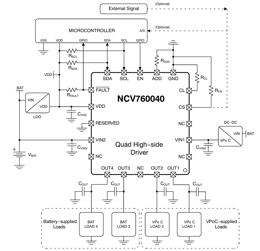

并非所有的产品都可以归为以上4个类别,比如NCV760040,其为4通道非隔离结构,在电流保护功能上接近于基础功能的NCV840xxF系列,没有I²t保护这样的模拟传统保险丝行为的功能,但是其具有I2C通信能力,状态读取以及诊断反馈能力比较强,可以直接I2C读取负载电流或通过CS读取,所以eFuse产品呈现出多种多样的特点,需要根据具体应用来选择合适的产品来获得最佳的性价比。

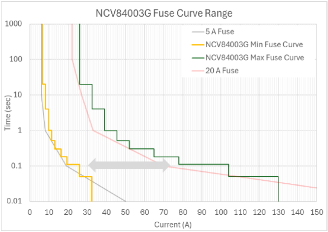

接下来介绍几个eFuse最重要的功能,首先介绍保险丝最传统的电流保护功能。最基础的是过流保护功能,eFuse通常具有可调的电流保护点设置能力,用以适应不同的应用场合和负载,以NCV840xxG为例,其电流保护点可以在25%到75%之间以及最大值100%自由设置,通过外部电阻即可更改。除了过流关断功能外,NCV840xxG还内置了一项智能过载保护机制,以I²t函数形式模拟传统熔断保险丝的电流-时间特性曲线。当高电流持续导通时间超过设定的I²t限值时,内置电路会强制输出级关断。该特性精确还原了传统保险丝的电流-时间关系,使用户能够无缝替代传统保险丝来在应用中保护线束。

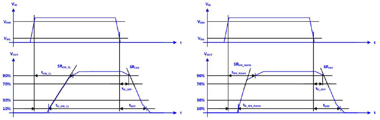

接下来我们来看一下应对容性负载的功能。NCV840xxG系列拥有先进的容性负载处理能力,用在拥有大电容特性的负载场合。进入容性负载模式是自动的,作为默认的从睡眠模式的开通策略,IN引脚的使能会让器件自动进入容性负载模式。容性负载模式下,会主动降低斜率使得开通是逐渐进行的。由于容性负载的开通会使得开关管承受非常高的应力,在容性负载模式下降低的动态热保护阈值用以保护开关管不被损坏,这种动态热保护在外置MOSFET的结构中或者分立器件方案中是难以实现的。由于过高的应力会触发如DTSD(动态热保护)或过流保护等,重试策略保证负载被完全充电至完成。
容性负载模式的退出是可以由多种条件触发的,基于Vds检测的自动退出至正常模式,当电容性负载被充电时,输出电压会逐渐增加。Vds会被持续监测,一旦达到由Vds_Norm定义的阈值,器件将退出至正常模式。此外,为避免在此状态下长时间运行,还设计了由tmax_Cap指定的最大时间,内置计时器保证最大50ms的容性模式运行时间,还可以通过CS_EN引脚来控制退出容性负载运行模式。当然,对于不需要容性负载的应用场合,也有特定的操作可以直接进入正常模式。
图5电阻负载电压波形:左图为容性模式,右图为正常模式
