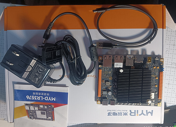

图:米尔基于RK3576核心板开发板
第一章:系统总体架构与硬件连接

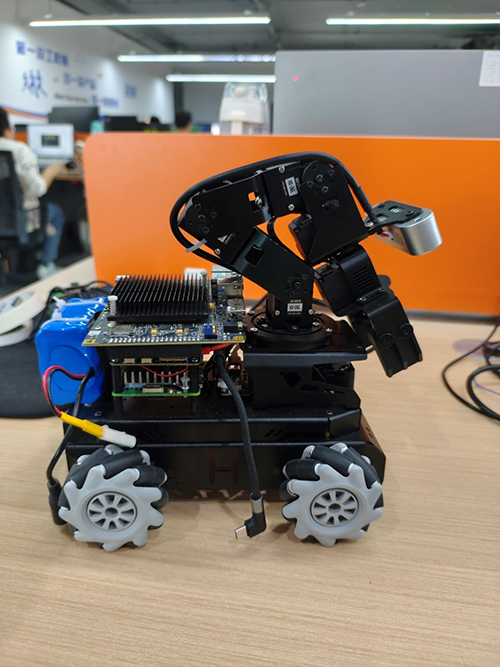

1.1 硬件组成
  • • 主控平台:米尔基于RK3576核心板开发板(内置6TOPS NPU)
  • • 深度摄像头:RGB-D深度相机(输出RGB、IR、深度三路数据)
  • • 机械臂:6轴轻量机械臂(串口控制)
  • • 移动底盘:STM32控制,麦克纳姆轮
1.2 软件模块与数据流

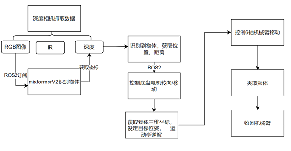

整个系统分为五个核心ROS2节点:
模块
功能
输入
输出
camera_driver
发布RGB和深度图
RGB-D相机
RGB图像、深度图
mixformer_tracker
NPU加速跟踪
RGB图 + 初始目标框
目标2D框 + 3D坐标
object_follower
控制底盘移动
目标3D坐标
/cmd_vel 速度指令
grasp_planner
抓取规划
目标3D坐标 + 深度
机械臂运动轨迹
arm_controller
执行抓取
轨迹
夹爪状态
整体数据流:
相机 → MixFormerV2跟踪器 → 手眼转换 → 底盘跟随节点 → 靠近停止 → 机械臂逆运动学规划 → 抓取执行。

当底盘停止在抓取距离(约0.5米)后,抓取节点启动。本系统不依赖MoveIt 2,所有机械臂控制通过串口直接下发各关节角度,逆运动学由我们自行实现。
5.1 手眼转换(眼在手上)
相机固定在机械臂末端,因此手眼转换分为两部分:
  • • 静态部分:相机到机械臂末端的变换(camera_link → end_effector_link),通过一次标定得到固定值。
  • • 动态部分:机械臂末端到基座的变换(end_effector_link → arm_base_link),由机械臂当前关节角度实时决定。
在抓取流程中,目标物体在相机图像中被检测到后,首先得到物体在相机坐标系下的3D坐标,然后通过ROS的tf2监听完整的变换链:camera_link → end_effector_link → arm_base_link,自动转换到机械臂基座坐标系。这一过程无需手动干预,只要机械臂驱动节点正确发布关节状态和TF即可。

5.3 抓取流程
  • • 获取目标坐标:从跟踪节点读取底盘停止瞬间的目标3D点(已转换到arm_base_link坐标系)。
  • • 设定抓取姿态:根据物体形状和相机视角,设定夹爪的期望方向(例如让夹爪水平或垂直接近)。这一步需结合经验预设。
  • • 逆运动学求解:输入末端目标位姿,计算出各关节角度。若求解失败(如目标超出工作空间),则调整底盘位置重新跟随。
  • • 发送关节角度:通过串口依次发送6个关节的角度指令,等待机械臂运动到位(可简单延时或读取状态反馈)。
  • • 夹取:发送夹爪闭合指令(串口另一命令),通过电流反馈或限位开关判断是否夹住物体。
  • • 完成:抓取成功后,机械臂保持闭合,底盘可原地等待下一步指令。
