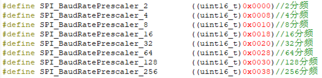

6) SPI_BaudRatePrescaler:该函数设置波特率分频因子,分频后的时钟即为SPI的SCK信号线的时钟频率。这个成员参数可设置为fpclk的2、4、8、16、32、64、128、256分频。可选的值如下图所示:
图4 SPI波特率分频
