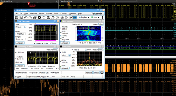

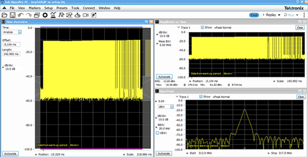

擅长高动态范围捕获频域中的瞬态与间歇信号,对调试杂散发射或干扰尤为关键。结合时域可视化与解调分析能力后,RTSA 在跨域测试中表现出色。Tektronix 所有 RTSA 均搭载 SignalVu 软件套件,可同时显示频谱、频谱图、时间概览、幅度、相位等关联视图。
  • 高带宽示波器 + RF 分析软件
可执行时域测量并提供频率与调制分析,特别适合分析嵌入式系统的基带与中频信号。Tektronix 示波器上的 SignalVu 能直接提供与 VSA/频谱分析仪相同的高级 RF 分析能力,无需额外设备。SignalVu 可原生运行在示波器上或通过 PC 调用,利用示波器采集的时域数据实现实时或事后 RF 分析,将 RF 域事件(如信号掉落、杂散)与时域事件(如电源毛刺、处理器活动)关联起来。

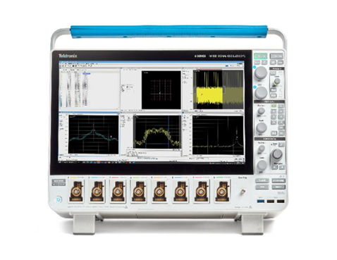

2) 选择合适的工具:选用支持跨域分析、频率范围和调制方式与系统匹配的仪器与软件。例如 Tektronix 4/5/6 系列示波器可在无需单独频谱分析仪的情况下完成嵌入式 RF 验证,实现时间相关调试与调制分析。
3) 跨域关联测量:使用可视化工具将时间、频率与调制数据叠加,方便发现异常之间的关联。例如 Tektronix 5/6 系列 MSO 的 Spectrum View 硬件集成实时频谱分析功能,可独立设置中心频率、带宽及分辨率带宽,并与 SignalVu 联合使用。
