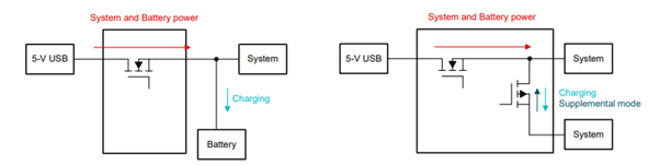

图 1 展示了非电源路径器件具有一条充电路径,其中系统和电池连接到同一个节点。由于您无法控制用于为系统供电的电流与为电池充电的电流,因此当您无需同时使用系统和为电池充电时,非电源路径充电便是有效的选择。剃须刀或电动自行车等应用非常适合非电源路径充电器。
图 1. 非电源路径和电源路径方框图。
由于电池中集成的 Q2 金属氧化物半导体场效应晶体管 (MOSFET) 使您能够定制用于为系统供电的电流与为电池充电的电流,因此当同时需要充电和使用系统时,电源路径充电是更好的产品选择。当电池深度放电时,这种定制也很有用。由于深度放电的电池通常以较小的电流充电,因此电源路径器件可以通过适配器独立调节系统电流和电池电流,从而为电池提供较小的电流,确保系统仍然获得启动所需的功率。
当电池充电时对系统电流的需求较高时,Q2 MOSFET 也可以导通,将输入和电池的功率结合起来,以支持系统负载。该功能称为补充模式,在该模式下,器件将从电池拉取电流,对输入电流进行补充,防止系统拉取的电流大于输入所能提供的电流。受益于电源路径充电器功能的典型应用是智能手机。

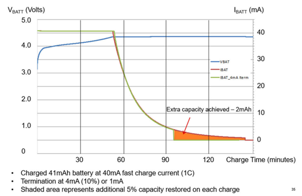

在设计充电器 IC 时,获得最大的电池容量是首要目标,因为这会为用户带来更多的充电间隔时间。不准确的终止电流 (ITERM) 监测可能会导致充电终止值高于所需的 ITERM 值,从而无法使用全部电池容量,如图 2 所示。
电源路径可通过精度更高的 ITERM 实现最大的电池容量。在锂离子充电曲线中,充电电流在恒压阶段逐渐减小,直至达到 ITERM,然后关闭。为了最大程度地提高电池容量,必须具有低 ITERM 以及精确测量低 ITERM 值以精确终止充电的能力。电源路径通过测量流经 Q2 电池 FET 的电流,可在低值时实现精确的电流监测。
图 2. 较低的 ITERM 带来的额外容量。
图 2 还重点说明了不准确的 ITERM 监测如何导致在 4mA(而非 1mA)终止,这意味着用户将损失 5% 的可用 41mAhr 电池容量。由于电源路径充电器单独调节充电电流和系统电流,因此系统电流的任何变化都不会影响充电电流。因此,充电终止可以在一个稳定的预定值上发生,从而最大程度地提高电池的荷电状态。
使用电源路径来实现精确的低 ITERM 类似于使用水龙头注满一杯水。在该类比中,杯子是电池,杯子中的水是电池中的电量,从水龙头中流出来的水是充电电流。目标是在不使水溢出的情况下尽可能注满杯子。随着水接近顶部,缓慢减小水龙头的水流量,从而可以轻松控制水位,这样就可以更轻松地实现该目标。如果始终使水龙头具有最快的水流量,则可能会导致水溢出,或者您需要在注满杯子之前将杯子从水龙头移开。回到电池充电器术语,通过将充电电流(从水龙头流出的水)减小至受控且可测量的 ITERM,充电器就能够用尽可能多的电量(杯子中的水)填充电池(杯子),而不会使电池过度充电或充电不足。

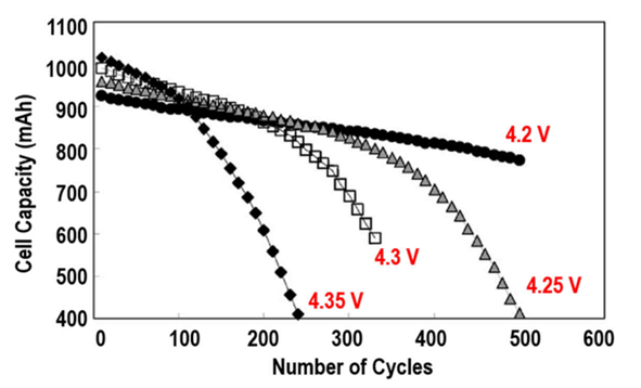

可充电电池经历多次充电和放电循环后,其为系统供电的能力会下降,这可能会对其性能和运行时间产生负面影响。为了最大限度地延长电池和系统的寿命,设计 IC 来限制电池的总体循环次数非常重要。
图 3 显示锂离子电池的电池容量随着充电循环次数的增加而降低。通过设计电源路径电池充电 IC,您可以通过关闭电池 FET 来最大限度地延长电池寿命 – 直接通过适配器为系统供电,防止系统使用电池供电,从而无需对电池进行放电和充电。通过电源路径,您可以选择仅使用适配器为系统供电(如果有适配器),这会减少电池的充电循环次数并最大限度地延长其寿命。
图 3. 锂离子电池容量与充电循环数量之间的关系。
备注:“影响基于 LiCoO2 的锂离子电池的循环寿命和可能的降级机制的因素”,电源杂志 111 (2002) 130-136。
