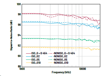

图8.SNR
图9.THD
图8和图9显示了不同增益设置下的SNR和THD值。整个信号链实现了最大98 dB的SNR和-118 dB的THD。不过,这些参数在高输入频率和高增益设置下会变差。图10也显示了一个FFT示例。隔离信号链的本底噪声平坦,约为满量程以下140 dB,杂散信号埋在其下方。这表明,与等效的非隔离信号链相比,隔离信号链实现了一致的信号完整性和噪声性能。
