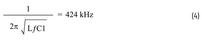

图2为LTM4702的设计示例。该方案兼具超低电磁干扰(EMI)辐射和超低有效值噪声特性,开关频率可在300 kHz至3 MHz范围内调节。在设计示例中,开关频率设置为2 MHz,以优化12 VIN至1 VOUT应用的噪声性能。根据所提出的LC滤波器设计方法,二阶LC的谐振频率设置为400 kHz至500 kHz,是开关频率的1/5至1/4。
图2. LTM4702示例电路和电路板照片
目标控制环路带宽为100 kHz,LC谐振频率是其4到5倍;C1使用两个 0603 4.7 µF电容;铁氧体磁珠BLE18PS080SH1用作Lf,其尺寸为0603,如图2所示;C2仍使用两个1206 100 µF陶瓷电容;谐振频率为424 kHz。
