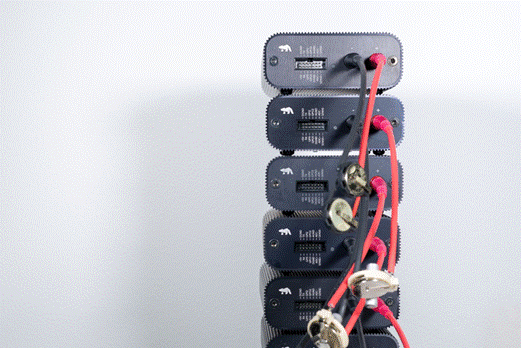

以下案例来自某LoRaWAN废物管理物联网设备的客户。针对该应用,我们分析了涵盖6个品牌的两种不同化学体系电池(每个品牌含多个样本),并在室温下使用由电池制造商协助开发的加速放电曲线进行测试。通过对比多个厂商的样本,我们评估了不同外形因素和化学成分对结果的影响。鉴于该测试在室温下进行,下一步可在各种环境中分析电池,观察实际容量与受控曲线的偏差。
(使用 Otii Arc Pro 的电池分析设置)
