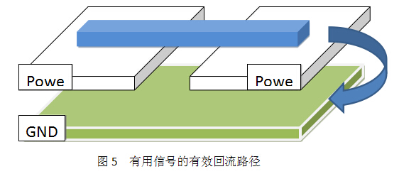

有用信号因功能需要,必须通过数字地回流,实现功能上的接收采集,而对于无用信号,则不关心他是否有效识别和采集。
http://murata.eetrend.com/files/2022-05/wen_zhang_/100560456-254105-5.jpg
抛开有用信号,EMC更关心无用信号的回流,因为他不可控,处于黑暗之中,基于此,我们需要设计一条回路给他,即如图6。
