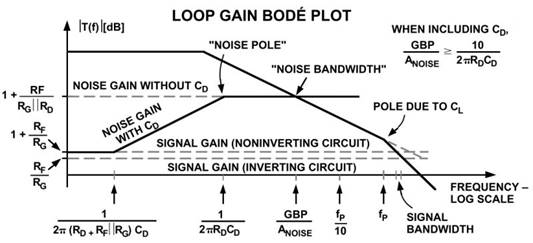

噪声增益操控
这是一种在低频应用中保持稳定的有效方法,然而却经常被设计人员所忽略。其原理是提高电路的闭环增益(也称为“噪声增益”),而不改变信号增益,从而降低开环增益与反馈衰减之积变为1的频率。在一些电路的运算放大器输入端之间连接RD即可实现,如下图所示。利用所给的公式可求得这些电路的“噪声增益”。
https://file3.dzsc.com/web/21/05/25/150158962.jpg
由于稳定性受噪声增益而不是信号增益控制,因此上面的电路可提高稳定性,且不会影响信号增益。只需使“噪声带宽”(GBP/ANOISE)比负载所产生的极点至少低10倍,便可确保稳定。
 https://file3.dzsc.com/web/21/05/25/150217102.jpg
这种稳定方法有一个缺点,即折合到输入端的电压噪声和输人失调电压进一步放大,导致输出噪声和失调电压增加。将电容CD与RD串联,可以消除增加的直流偏置电压,但这种技术会增加噪声,无法消除。这些电路在包含CD和不含CD两种情况下的有效噪声增益如图所示。
使用时,CD应尽可能大;值应为10ANOISE/(2πRDGBP),才能使“噪声极点”至少比“噪声带宽”低10倍。
