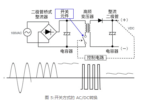

开关方式为一开始先用桥式二极器,整流100VAC。变压器方式,会先利用变压器降低AC/AC电压,但开关方式却是直接整流高AC电压。因此,桥式二极管必须能够承受高电压。100VAC的峰值约140V左右。
使用开关元件的AC/DC转换方式如图5所示。
再以电容器使其平滑。这部分同样使用高电压规格品。
接着,通过开关元件ON/OFF斩波(切分)高DC电压,并经由高频变压器,将电能传送至二次侧。
此时的ON/OFF频率,也就是开关频率,使用比输入AC频率50/60Hz高出许多的数十kHz,然后再转换成呈现如图5般方波的AC。

利用二次侧的整流二极管,整流该高频率AC电压,接着以电容器使其平滑后,再转换成设定的DC输出电压。图片中省略了高频率AC电压的整流波形,但它是使用1个二极管的半波整流,因此请各位参照图2。此外,转换成需要的DC电压时,必须设定如图5般的开关元件控制电路。(此电路构造为反激式的范例。反激式留待后述。)
切分高DC电压转换成AC,之后再通过整流-平滑,转换成低DC电压的方法,和一般采用开关方式转换DC/DC相同。此进一步细分采用开关DC/DC转换的过程,就是先从DC开关成AC后,再开关至DC。另外,使用3引脚的线性稳压器转换DC/DC时,就只是单纯将DC转换成DC而已。

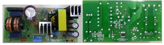

图7的照片是采用开关方式的AC/DC转换所必须部件和电路安装例。基本构造和图5相同,将输出电压反馈至PWM控制电路上,借此稳定控制。

部件和前述的变压器方式相似,但桥式二极管、一次侧的电解电容器、开关元件(晶体管),全部采用可支持高电压的规格品。
必须以数十kHz的高频率才能工作的变压器,我们称为高频变压器或开关式变压器。开关式变压器的铁芯,一般都是使用铁氧体。
开关元件基本上使用晶体管。有功率晶体管或开关晶体管等多种名称,但则以开关电源用的高功率MOSFET最为普遍。开关晶体管必须配合输出功率选择适合的规格,但当输出功率不太时,就能够使用内置开关晶体管的控制IC,减少部件数量。
至于稳定输出电压的控制电路,可以使用晶体管和运算放大器等单独的元件组成电路。最近除了正确、稳定控制外,也开始提供各种保护功能,因此愈来愈多装置采用AC/DC转换用IC。特别是在电路基板上安装AC/DC电源时,设计电路上以AC/DC转换器用IC为中心会较为实际。另外,该电路的控制IC是安装在基板背面下方正中央旁边。虽然SOP8是非常小的封装,但除了控制功能外,还具备了多种保护功能。
