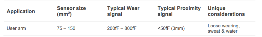

典型的“穿戴状态检测”应用需要区分电容测量值中非常小的差异,它因传感器尺寸和触摸与接近唤醒的特性影响而产生。
下表列出了一些已知的穿戴状态案例和与之相关的电容值。
表2.1 不同穿戴状态检测应用的典型传感器尺寸和电容变化值
2.2 电容阈值vs系统总电容
由于在穿戴状态检测应用中观察到的电容信号变化很小,因此通常要求系统设计具有更小的阈值。这些阈值对于传感器的总负载来说是微不足道的,环境变化都可以带来类似的或者甚至更大比例的电容信号,这对穿戴状态检测信号完整性构成了很高的风险。
表2.2 不同穿戴状态检测应用的典型传感器尺寸和电容变化值
